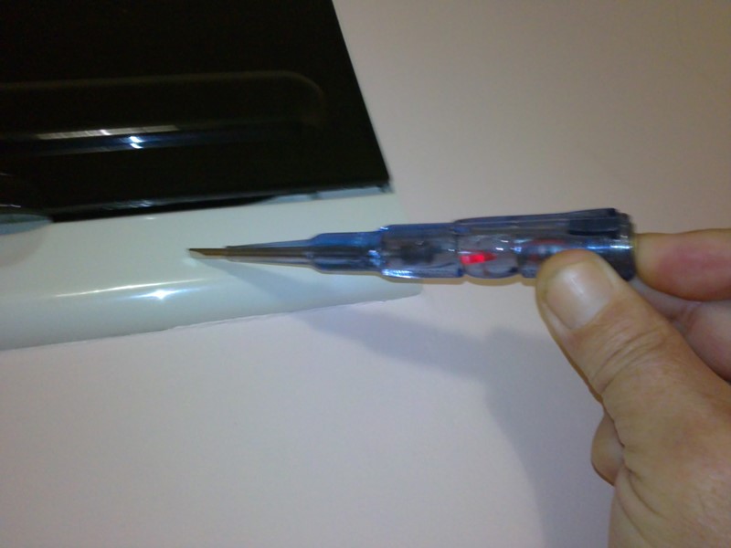

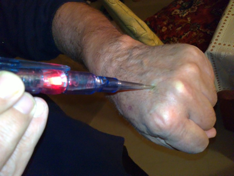

Моят фазомер/фазоуказател/ свети и нe само на пластмасата на таблото но свети и на другата ми ръка без да е докоснала нещо :-D
Прилагам снимки.Вижте ги в постинга по долу на:

Фика намали ги малко тия снимки бре 10 мин не мога да ти намеря фазомера :-D Имах такъв подобен случай със проточен бойлер фазоуказателя свети и на пластмасата-и това два модела с глимка и електронен,обявихме бойлера за негоден и го върнаха хората :? А то май уредите ни са калпави :-D Иначе най сигурно с пробната лампа-сега разбрах че се казвало аркашка :-D

То този "фазомер" свети и без да го допираш до кабела, а само като го доближиш. И аз имам едно такова недоразумение. Става за проверка на по-малки неща като дали ти е изгоряла крушката или предпазителя, но не и за нещо сериозно.
Май не приемате на сериозно това, което говоря? Всеки от вас, които има АП на DIN шина и "стандартен" фазомер с глим лампа, Изображение може да провери дали ще ми светне фазомера, като го допре в шината. Вече виждам ококорените погледи на скептиците :shock: по време на пробата :lol:
