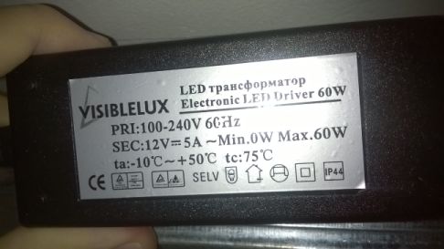

Взех няколко лунички и едно сравнително евтино захранване (по надписите на него е 12V/60W) за тест.
Свързах четири лунички (12V/9W) към захранването и включих в контакта. Луничките светнаха що годе добре.
На включен трансформатор добавих още една луничка (12V/12W) към тях - всичко си свети нормално. Изключих захранването на трансформатора и отново го включих - всички лунички започнаха да премигват без да успеят да се включат.Изключих захранването на трансформатора, изчаках минута, махнах една луничка (12V/9W) и отново включих захранването. Луничките премигнаха два пъти и се включиха. Всички светеха нормално. Отново на включено захранване добавих изключената луничка - и тя светна без проблеми.
Да обобщя - с 4х9W=36W нямам проблем, с 3х9W+1х12W=39W премигва два пъти и се включва.
Дайте идея - да сменя захранванията с по-мощни от този тип или да си мина на "металните".

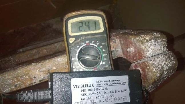

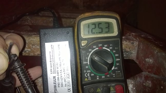

Прикрепям снимки на захранването и на замерване на ампери и волтаж - нямам представа до колко коректно съм го премерил, но приемам съвети и за това.
V
Ампери

ditronix - специалист
shadow__01 , все пак на наше време някак си е демоде да се ползват линейни стабилизатори. Има достатъчно добри импулсни захранвания за тази цел. Луничките примигват заради защитата на захранващия блок-все пак в първия момент консумацията е по-голяма и защитата сработва. След запалването на светодиодите вече всичко е нормално. И това не се предизвиква директно от самите светодиоди, а от драйверите, които ги палят- те са един вид индуктивен товар с по-голям начален ток. Затова и писах на колегата, че е добре да си вземе захранвания примерно с едни 25% запас, за да е наред всичко. "Металните" захранващи блокове са по-добри, поне откъм разсейване на топлината, но има и достатъчно добри "пластмасови". Не знам защо, но мой колега напазари от тук лунички и захранвания, за една година всичко сдаде багажа. Самите лунички са направени много свястно, в смисъл профила, който е корпус и служи и за охлаждане на светодиодите е перфектен, ала сглобката е отврат. И влошеното охлаждане или неадекватни драйвери водят до дефектиране на светодиодите. Колегата наскоро ми донесе 5-6 броя- свалил ги и ми ги изсипа на бюрото. Купил си нови и тези ги е бракувал. Един-единствен светодиод от всичките успя криво-ляво да светне при тестовете. Сега съм поръчал светодиоди и ще ги възстановя, но всичко ще бъде направено "по рецепта" :wink:

Точно от гледна точка на тези 30% запас взех 60 W захранване (по лепенката на него и според това което ми предложи консултанта в магазина).
При 39W на крушките (пак по етикет на крушката) 39 + 25% = 48.8 W, но аз имам проблем - премигва няколко пъти преди да светне. Вече при 48 W + 25 % = 60 W само премигва без изобщо да има намерение да светне.
Естествено има и вариант да не съм премерил правилно трафа, но от втората снимка ми показа 2.41 А (при написани 5А на лепенката).
Имам едно 20А захранване (метално) закупено от Китай - освен да опитам да премеря него със същия уред и да видя то какво ще покаже или да го тествам с всички крушки които имам - общо 210 W.
pansim - майстор
Най-вероятно тези 60 вата са само надпис, нещо често срещано в евтините китайски изпълнения.
Това е причината!
просто не отговаря на написаното - не се чуди.
Сега иди в магазина и им направи демонстрация на място, защото обикновено много добре знаят какви недоклатени неща продават с огромна надценка!
