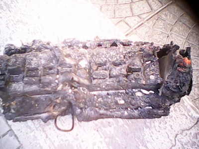

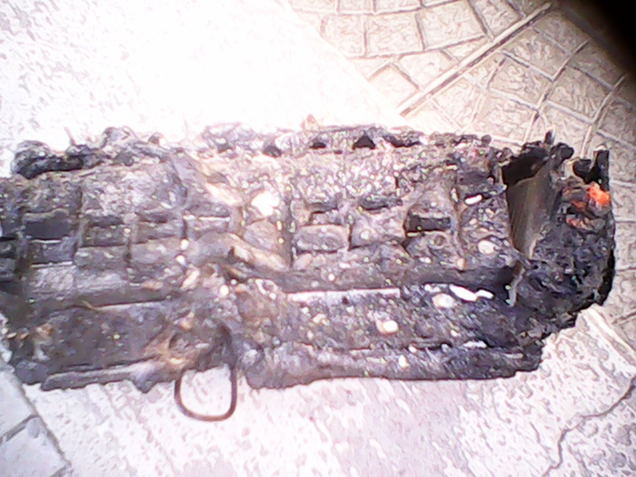

,като всяко нещо така и за предпазителите мита се предава от уста на уста кой знае и не знае изказва някакво мнение и се трупат легенди.Та кой ко казал мен въобще не ме интересува ,осланям се единствено и изцяло на моя опит и на хора който познавам там кой чул не видял и си измислил нещо дет хал хабер си няма и през живота си не е свързал един предпазител и само на теория ги блещи ми е все тая.Присъствал съм на десетки пожари причинени от ел. причини и причината не са били калпави предпазители ето една снимка на оранжевия шнайдер .Може би е кофти предпазител а
нееее причината е другаде.... Мога да кажа само и съответно да дам мнение по отделните детайли на монтиране и от частност на сработването им на някой.По монтирането на шнайдерсите предпазители назад във времето като се върна им са толкова калпави закопчалките ,че няма такъв шнайдер който след време да се опитвам да го разкопчея и да не му се счупят закопчалките.Ел марк пък болтовете им са скапани и като цяло изработката.Сименс са страхотна изработка,оригинала.Други пък като ги стягам се разтварят,значи ей това е информация която мога да споделя.Не мога да кажа тоз не е хубав щото не е изключил и т.н. нали говорим за нормалните предпазители не за някви идиотщини/реплики/.
