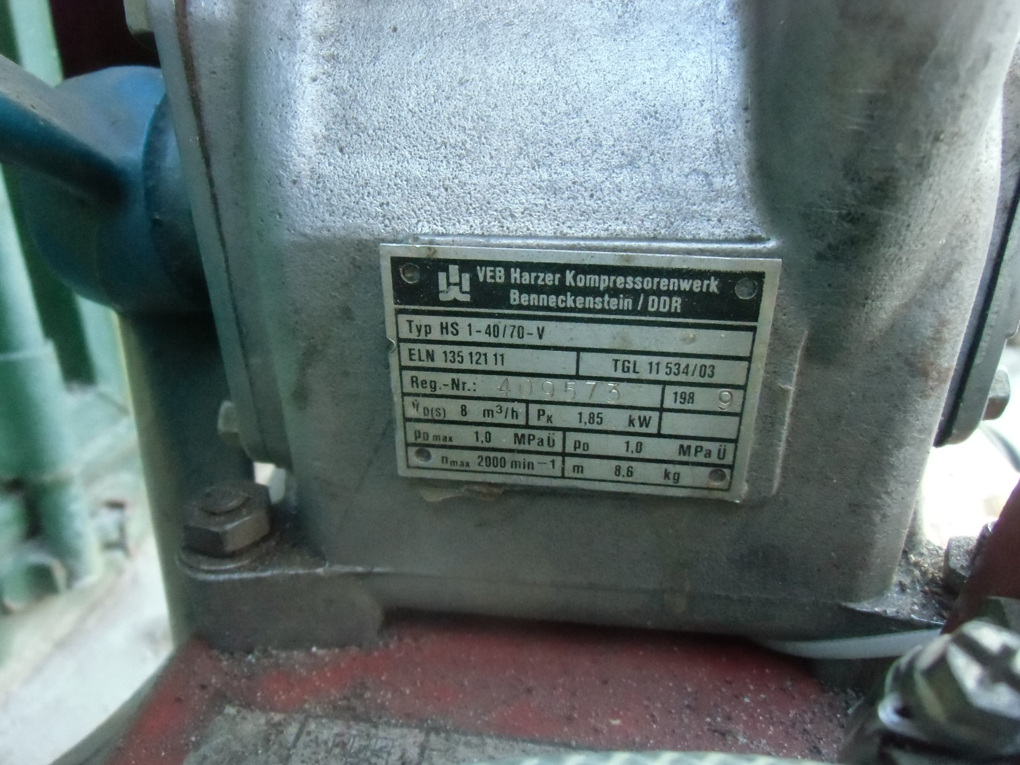

Да 2000 но това са максимално допустимите обороти и след това има БУМ. Но и не си мисли че на максимални обороти ще извадиш максимален дебит. Ще ме извиниш че все пиша по спомени но нямам време да се разровя че върша в момента и нещо друго. Но такива компресори над 1100-200 оборота няма как да минат без активно водно охлаждане. Разрови се в офроуд форума там май имаше доста писано по темата.

Не съм регистриран там и не знам дали ще мога да търся,но в случай на загряване ,има щуцери на главата и мога да сложа радиатор за охлаждане,трябва ми колкото се може по - голям дебит на въздух,като по техн.данни за този компресор е 270 литра /минута, това се приближава към 300 литра /минута за пясъкоструен пистолет.
Той няма да се ползва по цял ден,основно ще е за почистване на малогабаритни части на велосипеди,които ремонтирам ,може един ден да се работи по няколко часа и то не непрекъснато,после може и седмица да не се ползва.
Чел съм за разни самоделни компресори,за охлаждане, за добавяне на разни компоненти,но има много противоречия ,кой прав,кой крив,не знам ,като почна да го ползвам ще разбера.
Допълвам,че сега ми писаха ,че дебитът от 270 литра /минута е при 1500 об/мин,аз ще имам около 100 об повече при тази шайба ,която съм подготвил.

lov написа:Там в сметката човека развърта компресора на 700 оборота !!!Прочете ли ,че това е грешно , 55 мм е шайбата на електромотора !![]()
"обороти на мотора / обороти на компресор = шайба мотор / шайба компресор
2800 / 700 = 210 / шайба компресор
шайба компресор = 55мм)
В случая може за друг компресор да е писано,нищо ,че е снимка на някакъв друг.
Ще стане моя компресор ,няма да не стане ,нали писах ,че съм правил проба вече с друг електромотор.

shotik написа:Объркал е местата на диаметрите на шайбите. Макар че на снимката шайбата на компресора не ми се вижда да е 210мм и предавателното отношение е 1 към две май. Или компресора го кара на 1500об./мин.lov написа:Там в сметката човека развърта компресора на 700 оборота !!!Прочете ли ,че това е грешно , 55 мм е шайбата на електромотора !![]()
За пробата ясно но исках да ти обясня че това не е двигател с клапани и повдигачи. Тука са пластинчати и след определени обороти главата не се пълни поради високата скорост на засмукване и от цялата работа файда никаква. Остава само по високото греене и износване.
Дори сега звъннах на сина да се произнесе професионално по темата и отговора е че максималното е не повече от 1700 и от там на горе си е чисто извращение. Обеща и снимки от як компресор.
