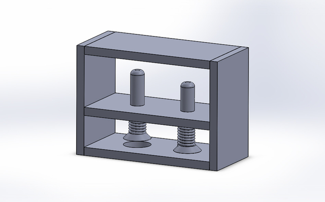

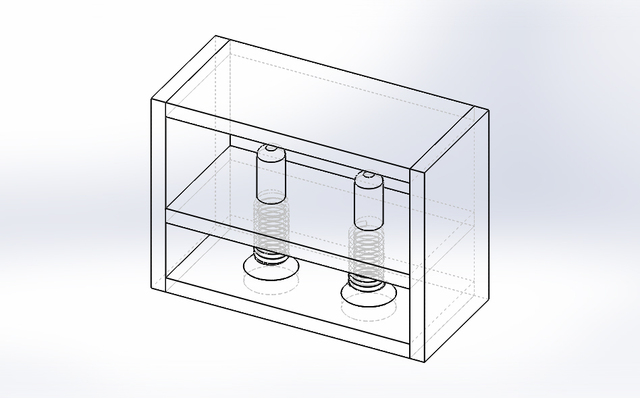

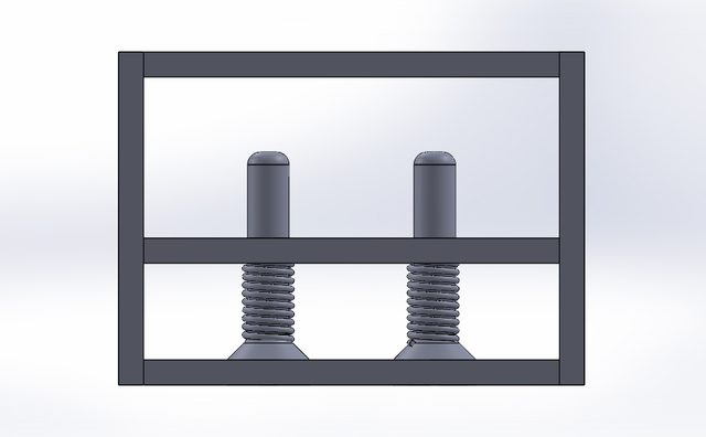

koveslav написа:Абсолютно нищо не може да се случи на мотора при отказ на електромагнит.Електромагнита е просто устройство, но управляващият елемент - транзистора, когато пробие пуска захранване към електромагнита и клапана се отваря. Докато намотката на електромагнита изгори, буталото ще го е набило и изкривило талкова яко, че никоя пружина на света няма да може да го върне на мястото му.
Когато се разработва двигател, в процеса се включват не само инженери по ДВГ, а още поне дузина специалисти от различни области.
Като начало си направи една подобна установка - клапан, пружина, електромагнит и се опитай да го отваряш с електромагнит поне по 25 пъти в секунда.
