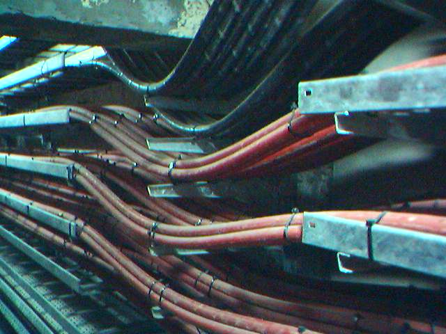

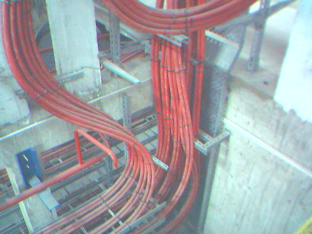

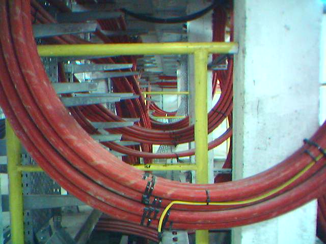

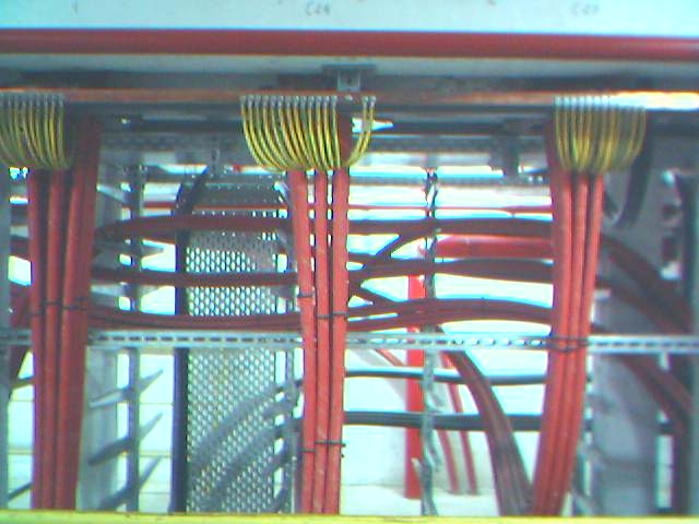

Много алабаш ми се вижда тая работа . Как така сам си набиваш земя и си я пускаш . Аз съм присъствал на замерване на земя , ако наистина е така във Белгия то значи ние сме много по напред от тях . И добре те от електро разпределителното дружество ти пускат 3 проводника само че имаш само 1 фаза , 1 нула и ти си пускаш земя която и нула ти се явява . На мене ми взе акъла аз че не разбирам много така е но бях доста време във тец Девня ( Solvay Sodi ) завода е Белгиски , енергетик на завода е една германка , еми те хората останаха шашнати от нашата работа те не си предствят как работим ние . Само за инфо 3 снимки . Кажи им на тея Белгици да ядът ПАСТИ
3x1x185 (L1 , L2 , L3) 20 kV , 6 kV , 1 x 240 възбуждане на генератори и т.н
