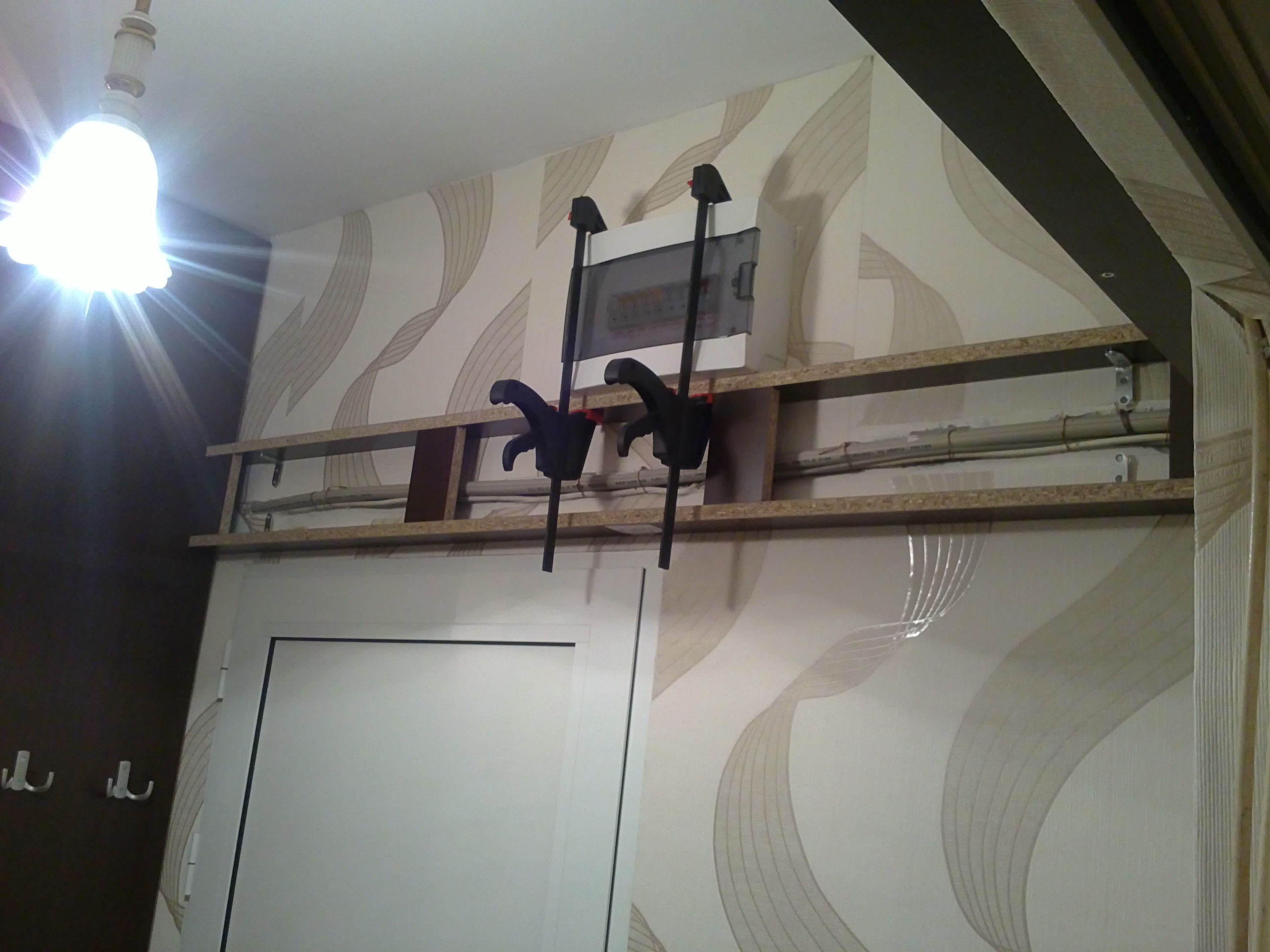

miroki написа:Може ли да се смени с такъв от новите или трябва цялото табло?Продават се тук-таме, като във Викиват, предпазители автомати на обемен монтаж. В това табло да сложиш други ще трябва да закрепиш DIN шина. Новото табло ще иска къртене да се сложи.
