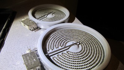

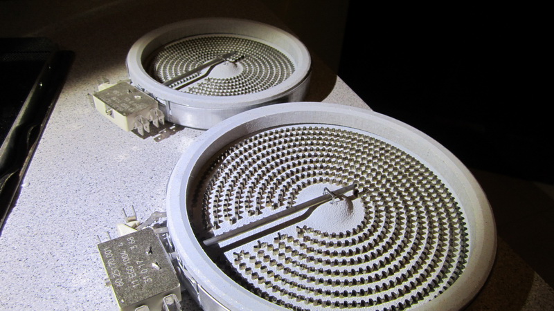

Ден по-късно след заявката плочите пристигнаха. С отбелязките, които направихме в предните стъпки, монтажът стана за около 10 минути.
Новите плочи вместо с навита спирала са с шина.
Благодарности на hidrazin и на фирма Делта-Елис за отношението.
