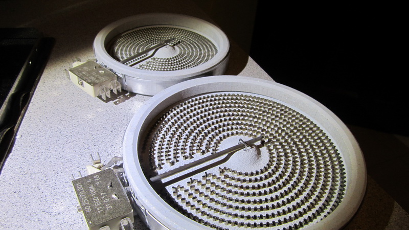

Ден по-късно след заявката плочите пристигнаха. С отбелязките, които направихме в предните стъпки, монтажът стана за около 10 минути.
Новите плочи вместо с навита спирала са с шина.
Благодарности на hidrazin и на фирма Делта-Елис за отношението.

При мен пък има проблем с терморегулатора, плота е аналогичен (Nardi) , с плавно въртящи се копчета от 1 до 9.
Щом завъртиш копчето, се включва на максимума. Някъде мярках такива терморегулатори за около 25 лв. Още не съм го правил макар че стана повече от 1 година този проблем.

vk написа:При мен пък има проблем с терморегулатора, плота е аналогичен (Nardi) , с плавно въртящи се копчета от 1 до 9.Отваряш го (ако е възможно) и сменяш симистора. Би трябвало да се оправи.

Плотовете с копчета дето се въртят почти всичките са с механични регулатори. Нямат симистори, тиристори ...
