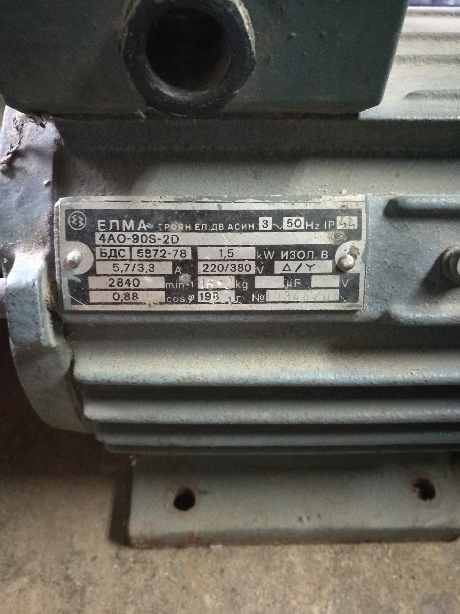

Здравейте, като стана въпрос за термични защити тази има ли такъв диапазон за настройка и има как се настройва?

Има една "стрелка" като палец и над нея табелка с амперите /15 -25 А/, от там се регулира, но тази изглежда все едно я влачил пороя

fikata написа:И аз да добавя. Термичната защита има диапазон за настройка при какъв ток да сработи.Здравей колега и за много години!
Термичната защита се настройва за ток по голям от номиналния ток на двигателя, но равен или по малък от 1.25 Iнд. Iнд е номиналния ток на двигателя.
Ако правилно разчитам табелката на този ел. двигател значи номиналния му ток е 5.7А при 220V свързан в схема "триъгълник"
и 3.3А при 380V ако е свързан в схема "звезда" поправи ме ако греша някъде, а ако всичко е така то каква термична защита ще ми трябва за този двигател за да работи нормално без опасност да изгори
