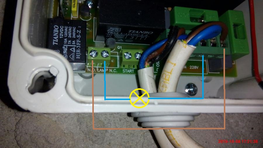

Не отговорих веднага, тъй като се заех със събирането на материал по темата. От фирмата,която ми монтираха вратата ми дадоха схемата на платката. Не знаят как се монтира осветление към нея. Прилагам схемата и снимки, ако може да ударите едно рамо на технически полуграмотен като мен става ли връзване на осветление към вратата /без датчик/ и на какъв принцип би работило то /вероятно светва при отваряне,гасне при затваряне/? :prayer:
Че то там всичко ти е нарисувано бре. Гледай втората снимка дето има една празна двойна бускичка.
Ся си представи че това е просто едно ключе.
На лявото (по снимката) болтче подаваш фаза.
На дясното дето пише LAMP свързваш единия край на ламбата.
Другия край на ламбата го свързваш към нулата.
Фаза и нула може да вземеш от самите клеми на платката както съм начертал по-долу.
Пускаш един проводник от лявото болтче на двойната клема до фазата дето е най-в дясно (кафявия проводник).
Изводи за лампата си вадиш от болтчето с надпис LAMP и синия проводник (нулата) дето е в дясно по снимката като съм го нарисувал.
Само че за да вкараш по два проводника в клемите ще трябва да отрежеш старите кабелни накрайници на захранващия кабел.
Този в дясно със синия и кафявия кабел. После да обединиш двойните проводници с нови кабелни накрайници.

Разбрах те отлично, мисля че ще се справя.
:supz:
П.С. Единствено ми остана чуденето какво би било поведението на лампата след връзването - кога и за колко ще светва/гасне?
Така като гледам ще светва при започване на отварянето, но кога ще изгасне и какво ще стане при започване на затварянето... :?
