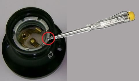

Hoвoceлckи - майстор
След това има на самата фасонка още една "винтова връзка". И накрая (да не се обижда питащият ако го знае, но ние не знаем какви са познанията му!):

Има някаква вероятност и да е проверявал неправилно.

Fender - специалист
Разбира се, че като меря на фасунгата крушката е завита. На фасунгата меря на клемите, там където жицата влиза в самата фасунга, не там където се завива крушката. Когато слагах плафоните, съм ги вързал директно без лустер клеми. Може и да има проблем в раклонотелната кутия, но не я знам къде е, а отгоре са сложили два пръста гипсова шпакловка. Ключа е на щипки, няма винтчета за затягане на кабела на него, и там бутах жиците, но не искаше да светне крушката. Мисля да прехвърля фазата на другата жица и да сменя ключа. Много ви благодаря за мненията и съветите, ще продължа да следя дискусията.
