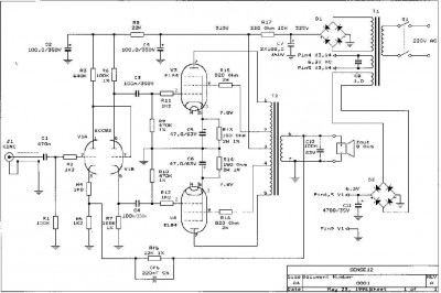

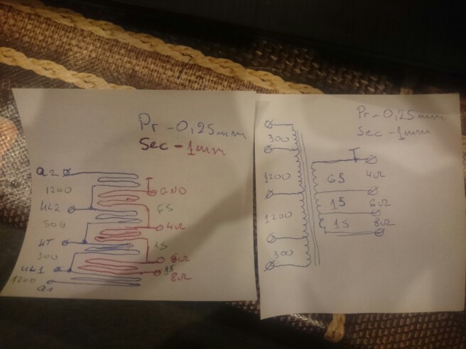

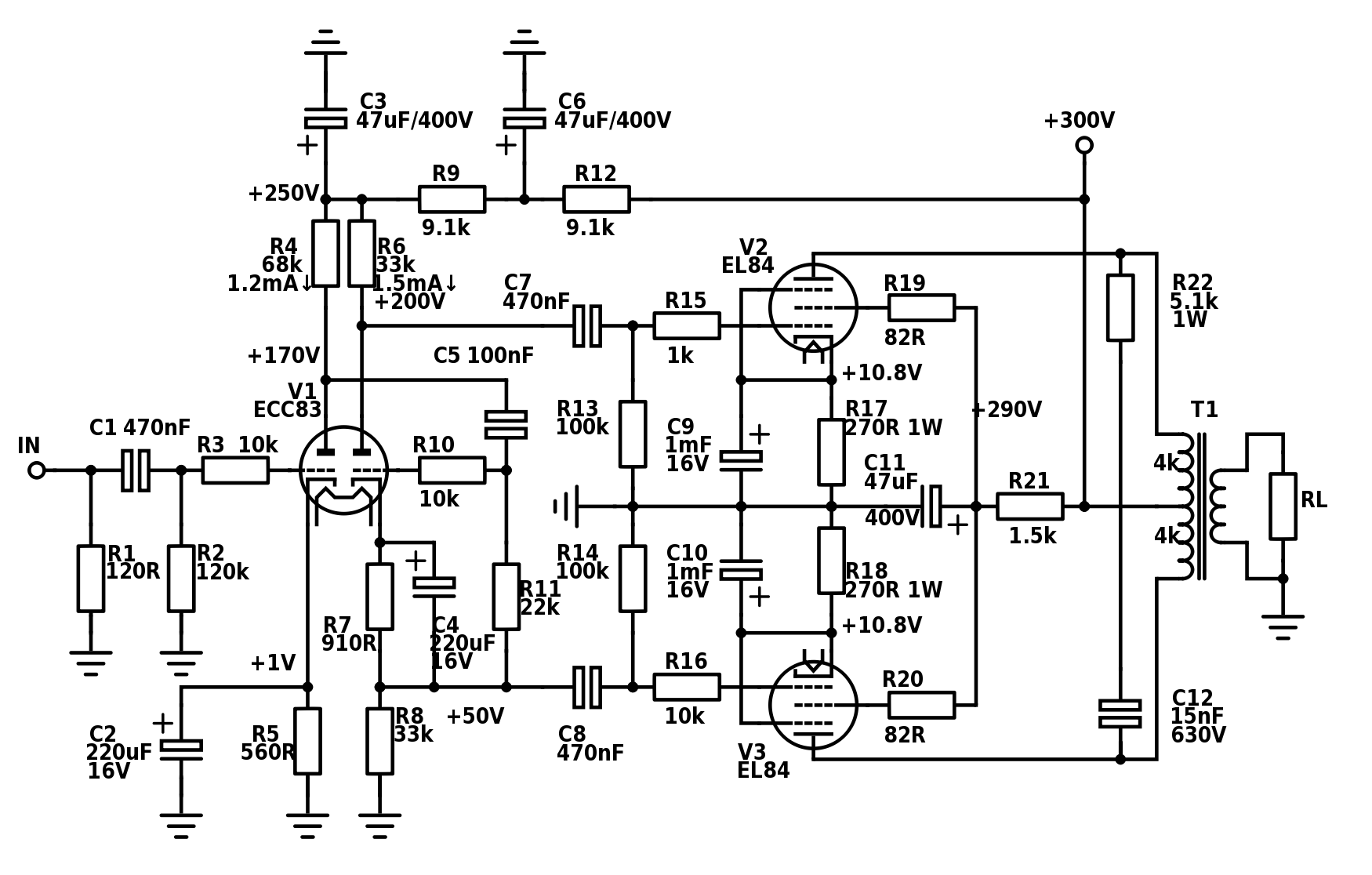

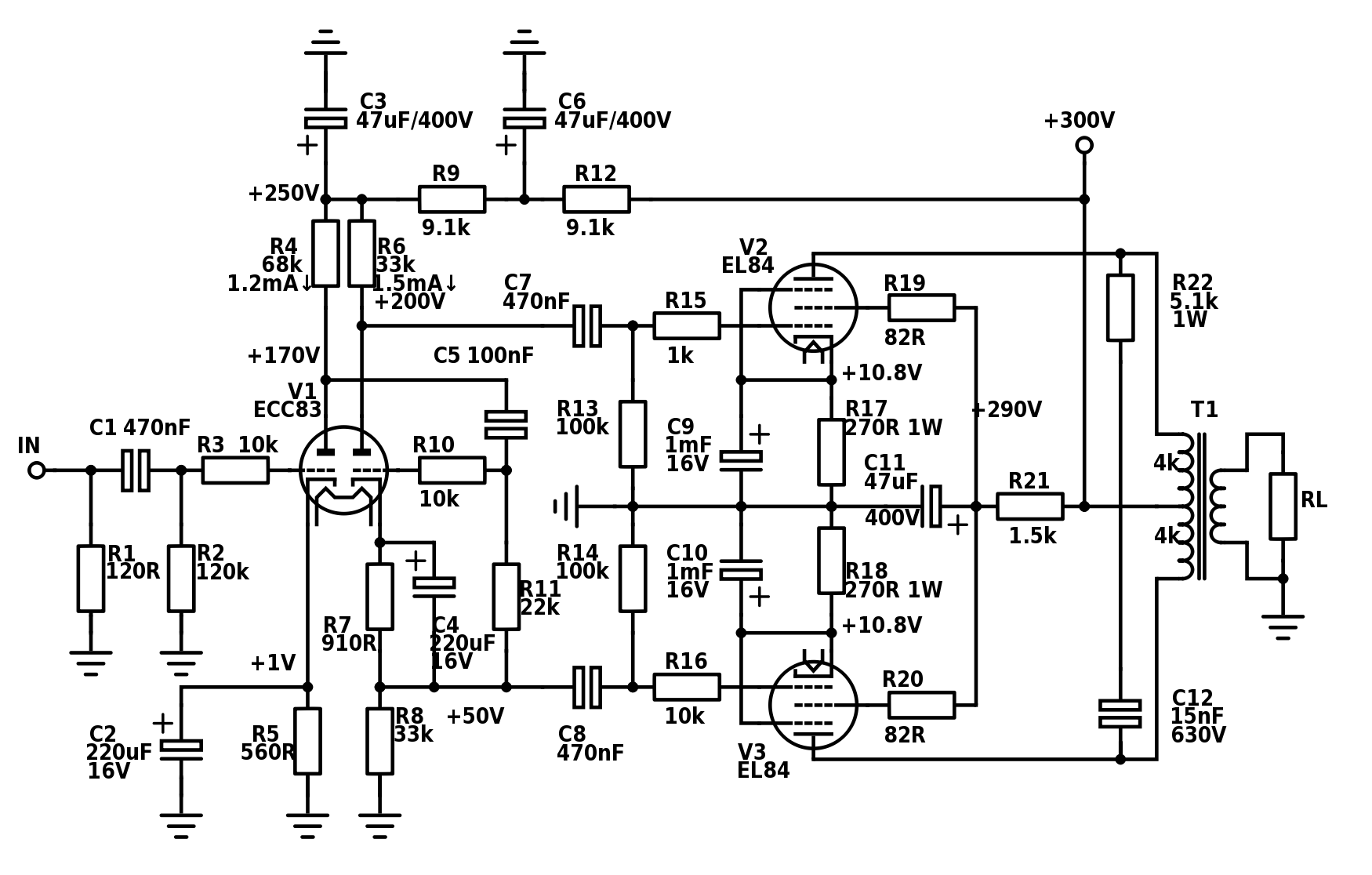

Аз направих по хубава схема мисля, само искам да я направя UL и за това трябва да направя друг трансформатор. Само не мога да разбера концепцията за секционирането на намотките, дори и след като разгледах статията. Иначе, ето тази схема разработих.

Много смело твърдение.

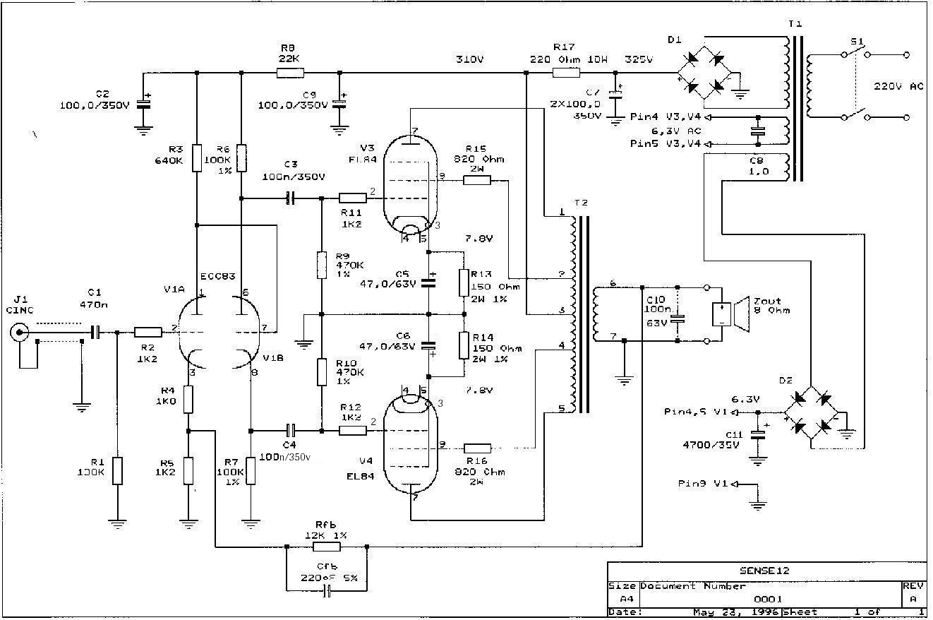

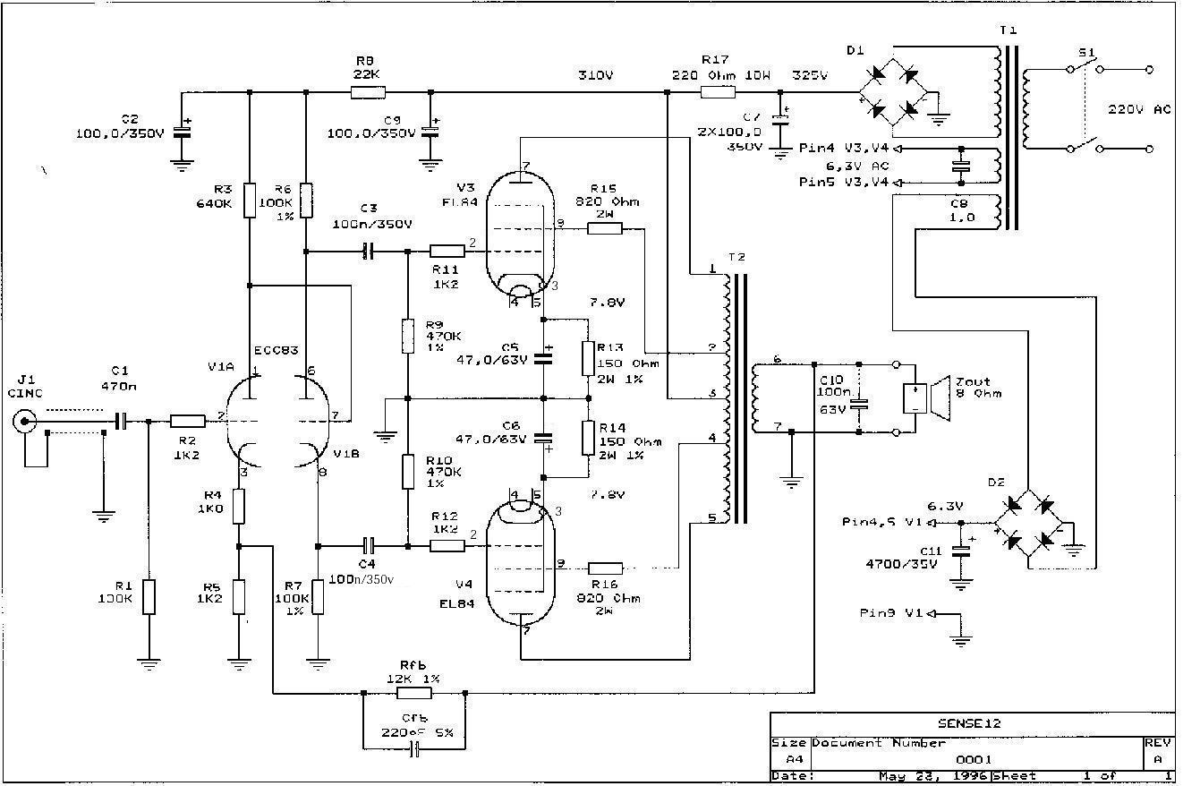

Схемата и трансформатора в статията,която ти дадох е точно за ултралинейно(UL) свързване.
А автора е един от най добрите в областа на ламповите усилватели.
Да не казвам по силни думи.
thebugger - специалист
Не, аз за автора не казвам нищо, личи си че е направил много лампови изпълнения, но той си казва, че тази схема е за лесно изпълнение по скоро,не ме плаши по сложното мене и си направих малко по различна. Все тая, схемата не е важна, а и забелязах къде са евентуалните грешки за които говориш (катодните резистори на мощните лампи). Само секционирането ме притеснява, че нещо не мога до го схвана по картинката.

Не са катодните резистори.
Ето ти оправените неща:
Ще си ги откриеш сам.
tzetz009 - специалист
Това R22-C12 за какво ти е ? Да не се самовъзбуди усилвателя ?
Има някои неща, които не ми харесват по схемата обаче и неща които ми харесват. За катодните резистори, най вероятно е искал да вкара усилвателя в клас АБ, така че това е ок, колкото по дълбоко в клас АБ толкова по добре, но нещо режимът на предусилвателя ми се струва странен (640кома за аноден резистор, аз го правя възможно най ниско, защото от там много термичен шум ми влиза). И също бих увеличил стойността на R12 на около 10кома, защото входния капацитет на изходната лампа може да шунтира катода на фазоразделителя по AC и да предизвика неравномерно високочестотно усилване между катода и анода. Все тая, схемата наистинс е хубава, мойта е доста подобна, само първите две стъпала не са галванично свързани. Върху трафа съм се фокусирал сега. Значи аз мисля да направя секционирането така.

R22-C22 е против самовъзбуждане на трансформатора. Само че ще трябва малко да я променя тази верига, в момента е за много ниска честота, трябва да я вдигна за 10-15kHz, ще го променя на 3.9кома и 2.2nF. За усилвателя съм взел само една мярка от ВЧ самовъзбуждане и това е повишената стойност на R16.
Че той трафа ще се самовъзбужда винаги ? Секционирането намалява този ефект , намалява се капацитета между отделните навивки на бобината - учи се втори курс в даскалото по електротехника !

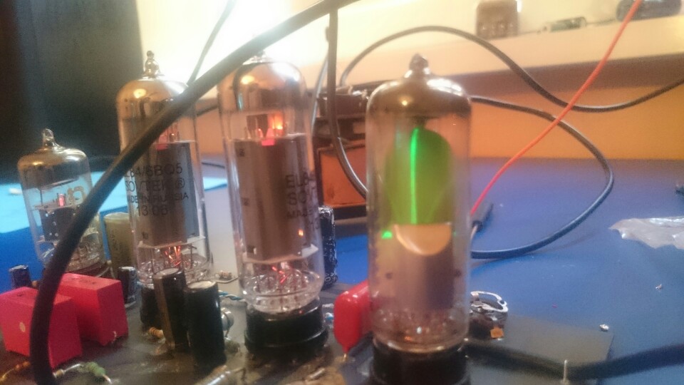

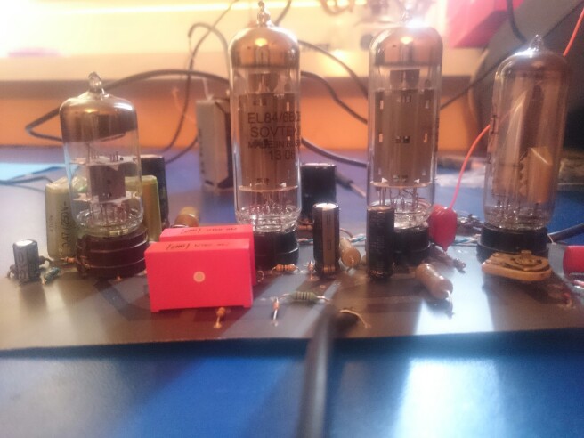

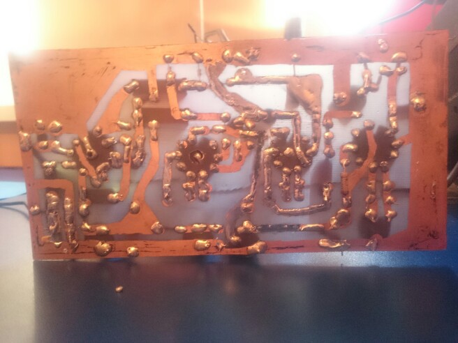

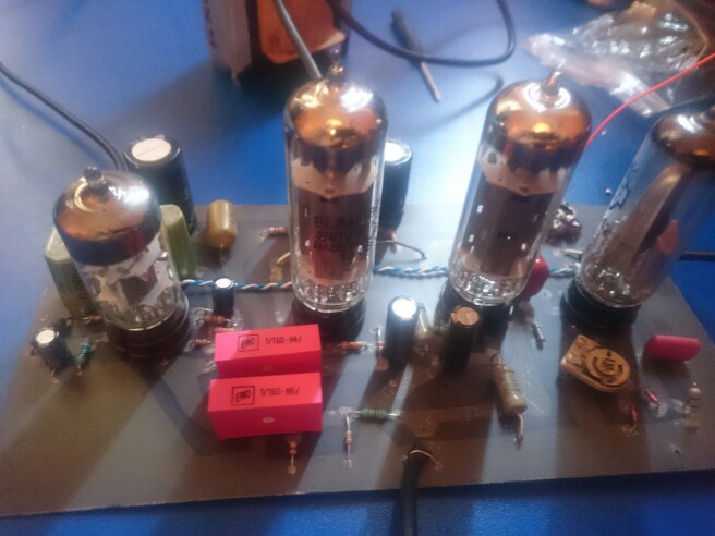

Иначе тя схемата ми е готова аз и направих и платка даже по нея, само не съм дал в тази схема индикаторната лампа дето сложих

Да знам, това е допълнителна защита, защото тия фабричните трафове не знам колко качествено са ги направили и какво секциониране имат. На моя траф ще я махна тая зобел верига.
