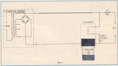

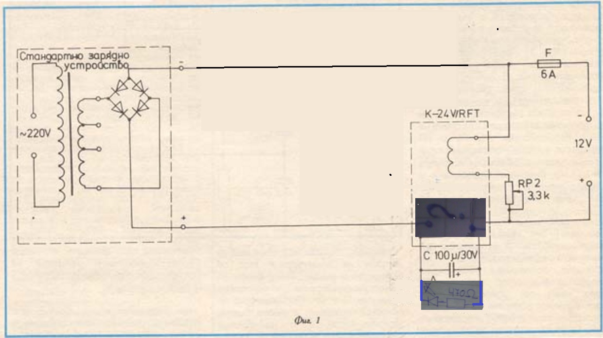

Hoвoceлckи - майстор
"Не ни се рови в мрежата, не ни се отделя прекалено много време да проверим какво сме измудрили за схема. Не ни се разправя и да снимаме.Не ни се и мисли над това, което са ни дали. Ние искаме нещо съвсем на готово!"
Добре. Това ти е схемата. (леко усъвършенствана и скопена) :-D
С точно описание от едно списание е запазено на сайта на "Пчелар/електрончик" Изображение

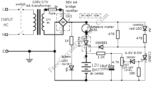

mmv - напреднал
Здравейте, прочетох набързо мненията ви. Благодаря ви много ! Захванах се да правя една схема, намерена в нета /ще я прикача по-долу/, но проблема е, че нямам тиристорите, които са по схема. Дали мога да ползвам два КТ704 ? Благодаря ! :)
