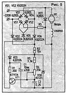

Ако си фен на старите класически дискретни схеми - ето ти един нелош регулатор.
Има даже и потенциометър, за който настояваш.

В почти всеки магазин за електронни компоненти ще намериш съвремения вариант на същата схема на цена от около 5-6 лева. Готова налепена на платчица и само да вържеш двигателя. За точната цена не гарантирам защото може и да е по евтина. Но ако искаш този същия двигател като го натовариш да не му падат оборотите да знаеш че няма как да стане с това нещо.
