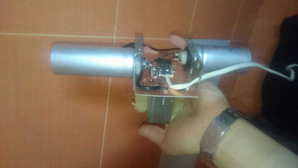

Да, ултралинеен или триоден, но трябва да променям режимите на лампите за да ги превключвам. Ще е ултралинеен. Това за дросела от луминисцентната лампа е интересна идея, ще я поразуча. Ако не ще срежа ламарината на трафа който имам и ще сложа една хартия посредата хаха

Имаш няколко варианта:
1. Да не свържеш вторичната.
2. Да я свържеш последователно на първичната като спазиш сфазирането така, че да увеличиш индуктивността.
3. Да свържеш вторичната, както е показано тук:
http://www.radiolamps.ru/articles/theory/theory_6.html
И в трите случая трябва да си измериш пулсациите при товар, за да разбереш как е най-добре. Няма как да ти го кажем, зашото всеки трансформатор е различен.

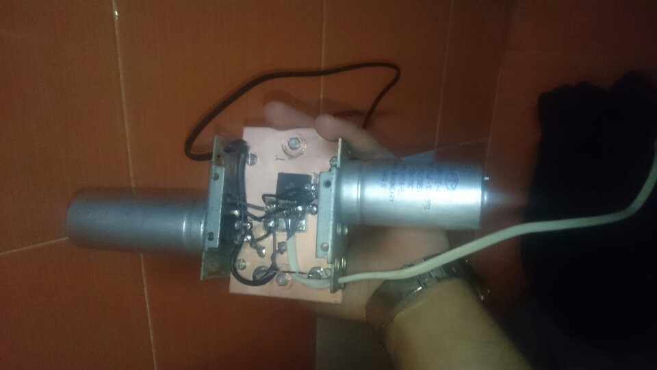

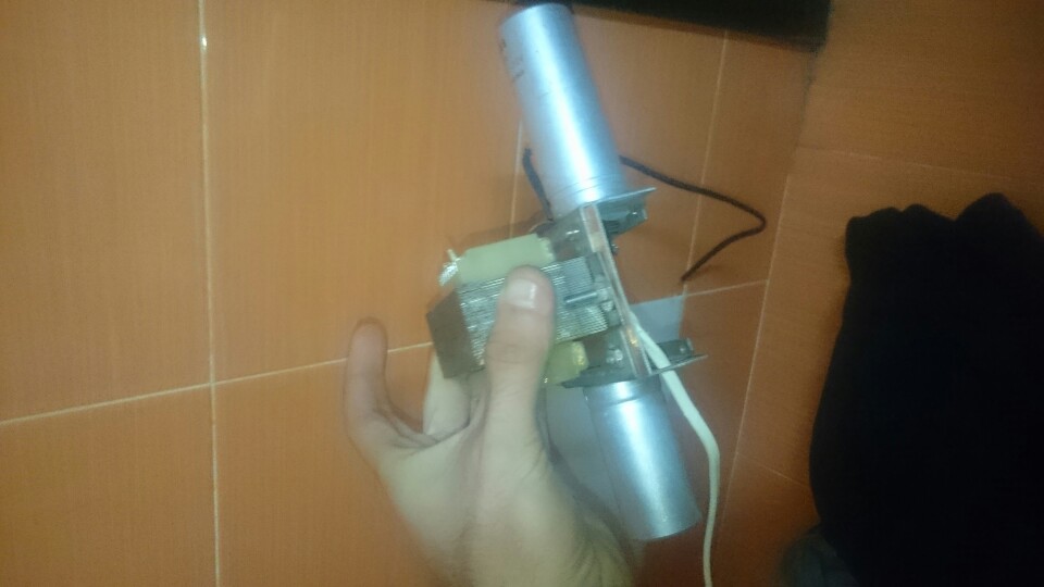

Падът го намерих експериментално, закотвя ми 300V до нулата. А иначе и аз смятам, че при положение че трафа е 150мА, 80мА няма много да го наситят. Евентуално някакви загуби от хистерезиса да се получат, ама аз няма да го използвам на пълна мощност така или иначе. А иначе как да разбера, че се насища. Аз ще го пробвам, не е проблем, но като не знам за какво да гледам... :Д
П.С. Ето завършената форма на джиджавката. Мога да си позволя габарити и затова прилича на самолет :Д
П.П.С Вторичната съм я изключил изцяло. Отворена верига седи.
