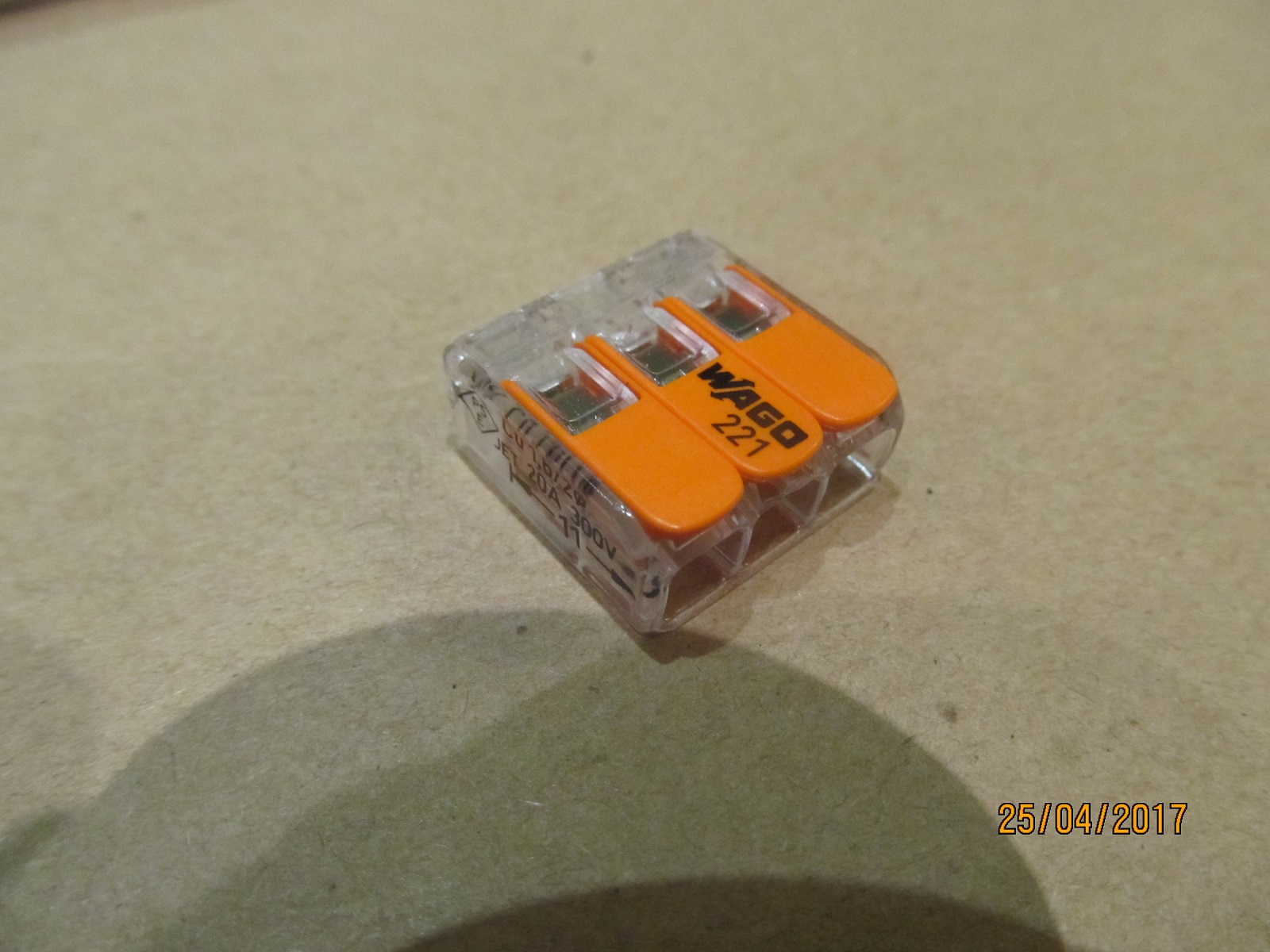

Това, което не ми харесва е, че не срещам пружинните клеми с разновидности над 40А ток.
Истината е, че не вярвам на нулевите шини, които се предлагат на пазара. Една шина от съмнителен материал където проводникът се мушка и се смачква от винт с едра резба. Това нещо въобще не му вярвам. Може да пререже проводника и да създаде опасност.
И цялата работа се крепи не на клема, а на винтче с едра резба на шина широка 5мм..
Истината е, че на места където партидите са до 6kW съм използвал WAGO Клеми вместо нулева шина. Иначе трябва да правя спайки, а в последно време ми се налага на неочаквано неудобни места да правя неща.
Тия 2.5мм2 са до 32А, а тези 6мм2 са до 41А, така че да предостатъчно. Без това няма да се претоварва постоянно с максимален ток. На нулевите шини вярвам по-малко.
А при занулен контакт отпаднала нула е равна на излаз убиец.
