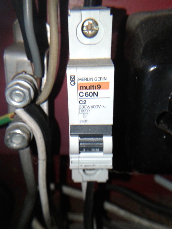

Проблема е в една от лампите.изключих фото релето и вързах лампите директно и ги пробвах една по една при втората поработи около 5 мин и падна бушона,а при първата и 3-та до момента работят и няма проблем..Ще сваля лампата и ще я върна (има гаранция) да ми я заменят с друга

В тубата имаше клипчета с ревюта на китайски светодиодни прожектори. Масово са с едно късо парче трижилен кабел. Оказва се, че често заземителният проводник не е свързан вътре към корпуса, а просто виси свободно. Може той да се е преместил и да прави непълно късо.
Даже производителят не беше предвидил болт за този проводник. Може и драйверът да е калпав.

bube760205 написа:Проблема е в една от лампите.изключих фото релето и вързах лампите директно и ги пробвах една по една при втората поработи около 5 мин и падна бушона,а при първата и 3-та до момента работят и няма проблем..Ще сваля лампата и ще я върна (има гаранция) да ми я заменят с другаЗа да си сигурен, че проблема е в лампата изолирай кабела след като я свалиш и отново го включи в захранването, ако бушона не падне след 5 мин. връщай лампата, ако пак падне прегледай кабела.

На 1.5мм2 да се сложи 25А предпазител е дебилизъм. Максимумът е 16А.
А предпазителят пада най-вероятно, защото някъде тоя кабел е ударен или има проблем с някое от телата.

toolegittoquit написа:На 1.5мм2 да се сложи 25А предпазител е дебилизъм. Максимумът е 16А.Ти пък 16 ....макс 10,пък и на тази дълга линия....
