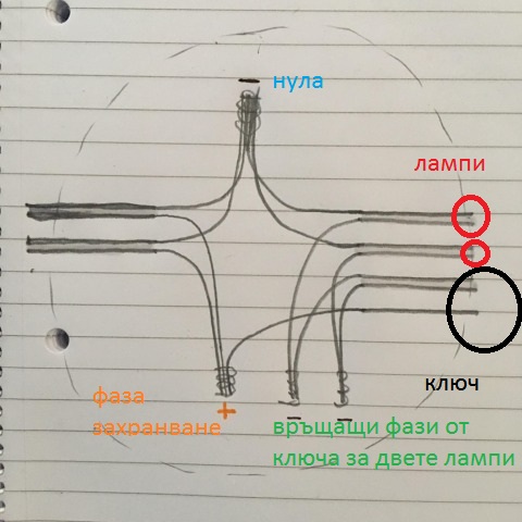

пет юни 21, 2019 7:51 pmtzetz009 написа:Не само ти, но при положение, че + е фаза, а минуса 0, интересно как автора е прекарал нула до ключа, където доколка разбрах е драйвераСамо аз ли "виждам" инсталация за сериен ключ и две отделни ОТ (осветителни тела) ! Ако не е така , някой да ме изкара криФ !
Защо на неговата рисунка десните долни 2 мостови кабела са означени с "-"
Най-вероятно щото нулата му се връща от осветителните тела и ако ползва пробник с малък ток.......
Ако е така nikozia или се ограмотявай, преди да се правиш на ел.технкик или търси специалист, оти не е ясно коя "нула" прекъсваш та да ти изчезне фазата
И тая рисунка на заварено или на преправено е?

И аз да хвърля моите 5 стотинки по темата
драйвъра се захранва с фаза и нула и на изхода му се появява някакво напрежение,а ако има и консуматор ще протече и ток.според какво е изходното напрежение на драйвъра може да му светне фазомера на автора,обаче независимо кое се прекъсне в захранването на драйвъра, дали фазата или нулата то той спира да работи и така изчезва и "фазата" на изхода.
а така схемата е по ясна
