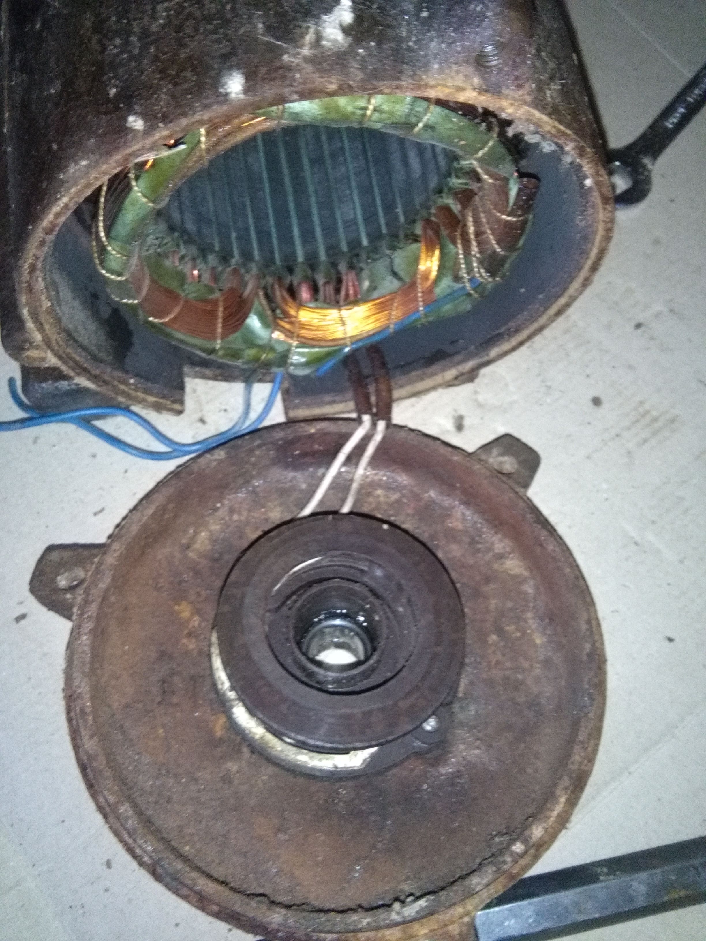

Е то така или иначе ще трябва да се отвори, при положение че излизат само два кабела, че и с един и същи цвят... трябва да се види кое от къде идва.... поне според мен де... :)

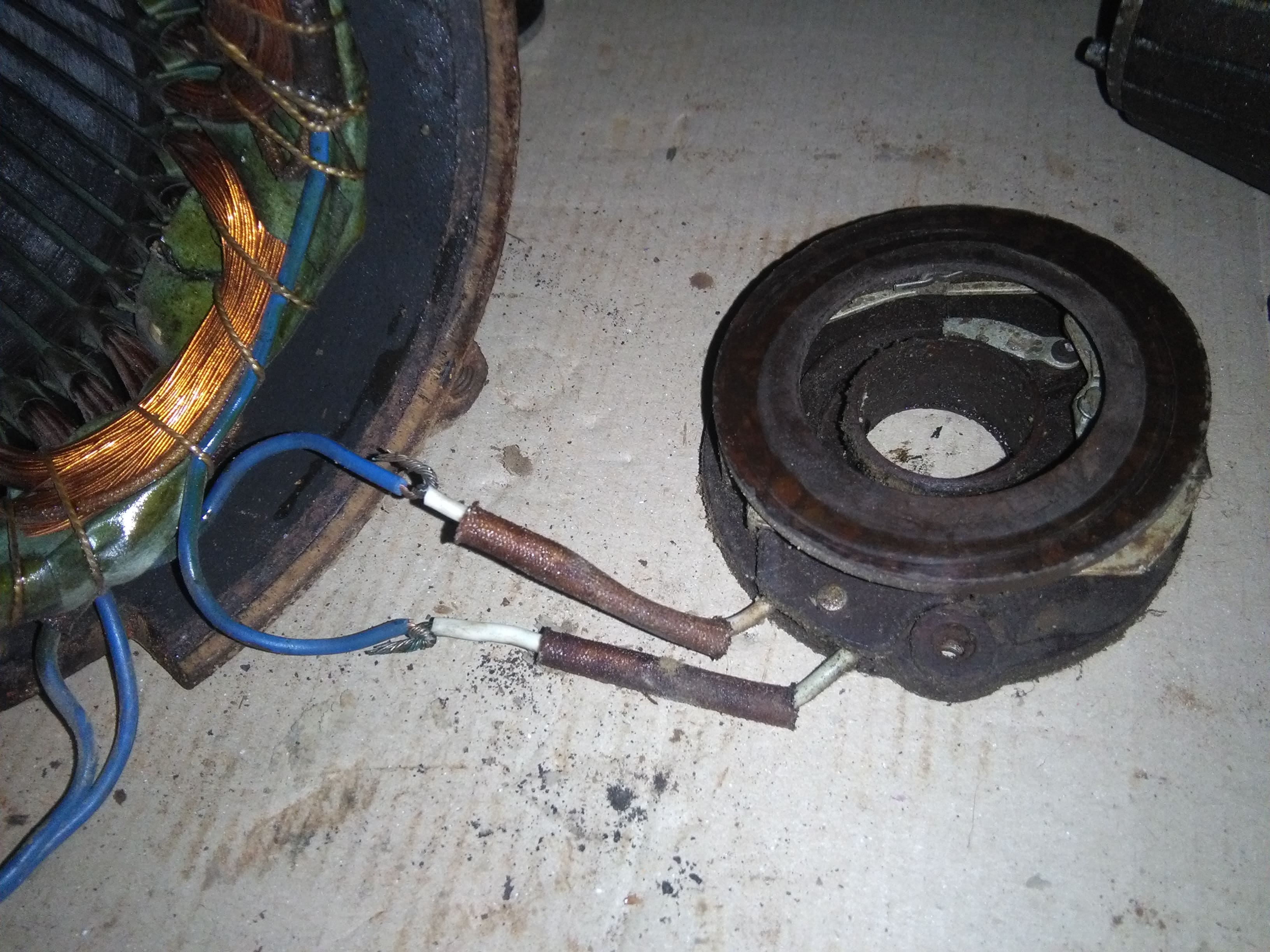

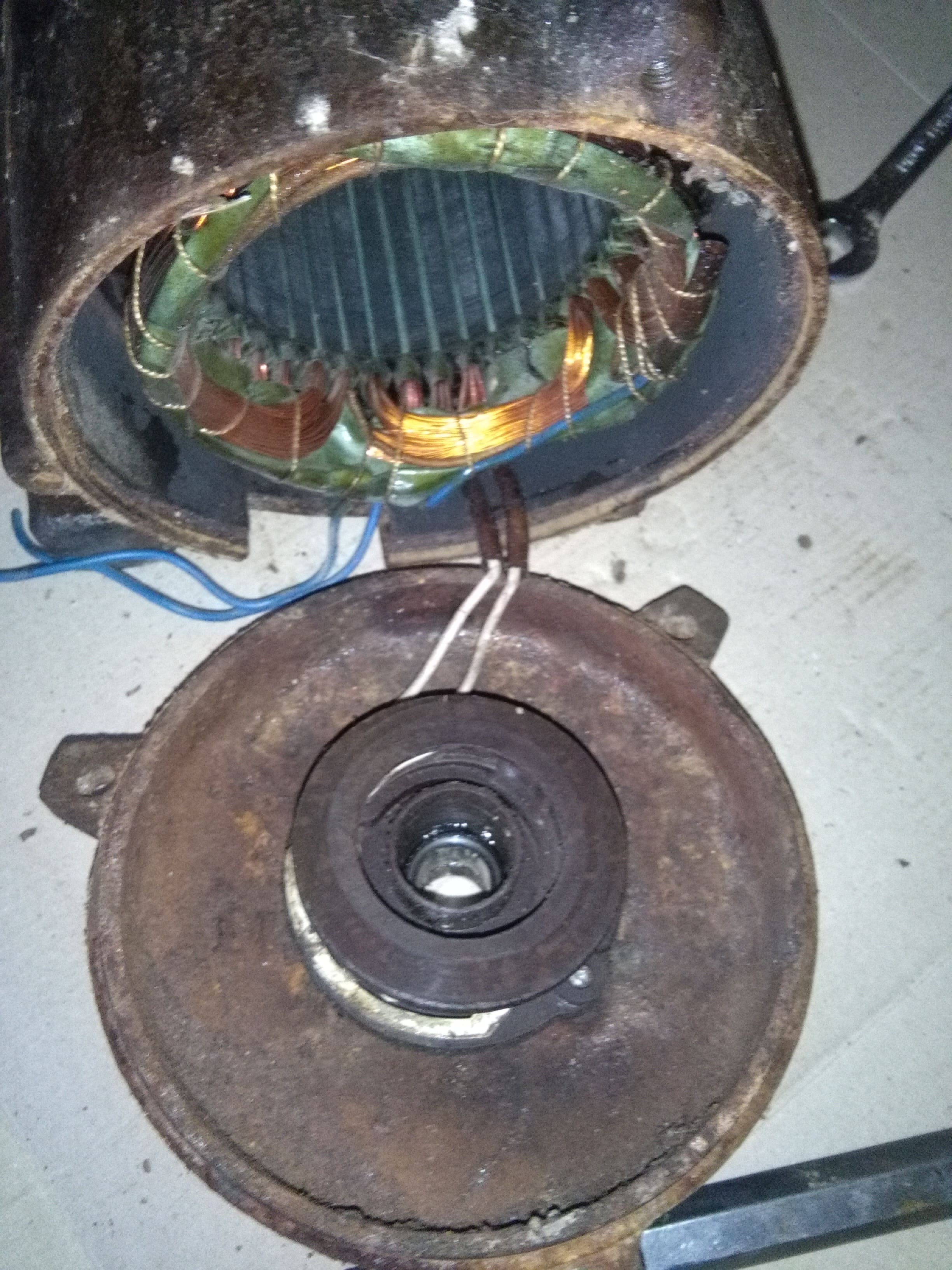

gatio - специалист
Това е положението в двигатела:

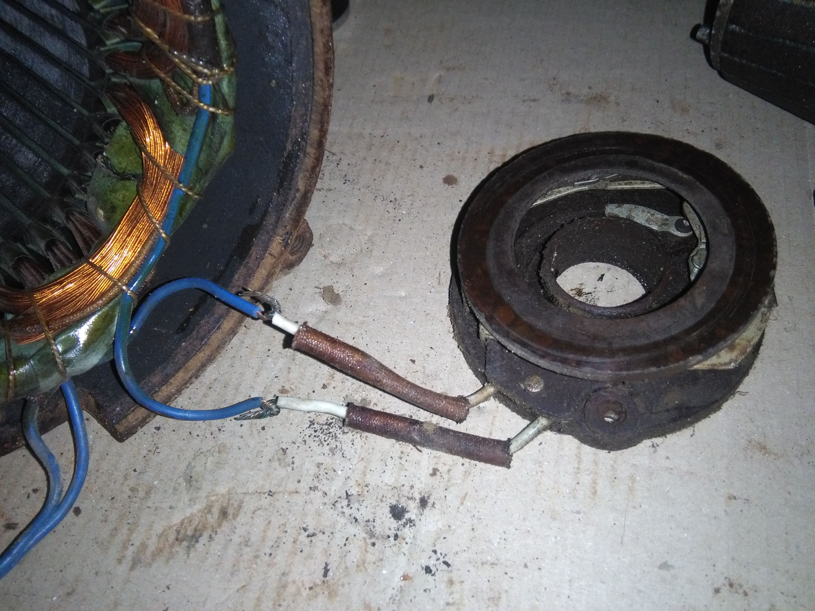

Вероятно това е пусковата намотка. Така катосе гледам, както бяхте споменали по-нагоре няма да мога да завъртя ротора заради кабелите обаче. Така че който има желание да помага. Как да обърна посоката на въртене? Дали ако разменя кабелите на бобината ще се получи :)
gatio - специалист
пет яну 17, 2020 8:39 amgatio написа:
gogo7777 - майстор
Това е центробежен изключвател. Обърни ротора и сглоби отново.
