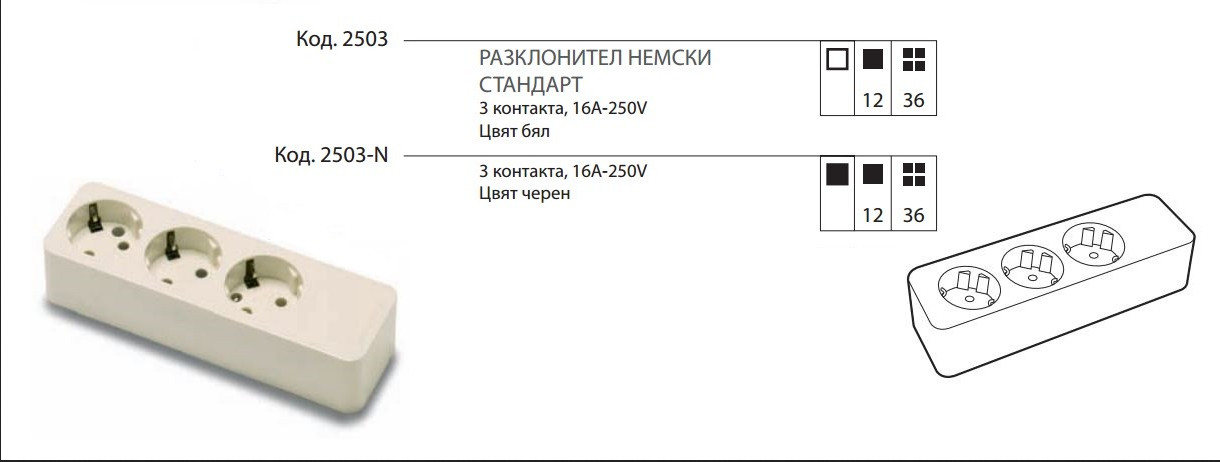

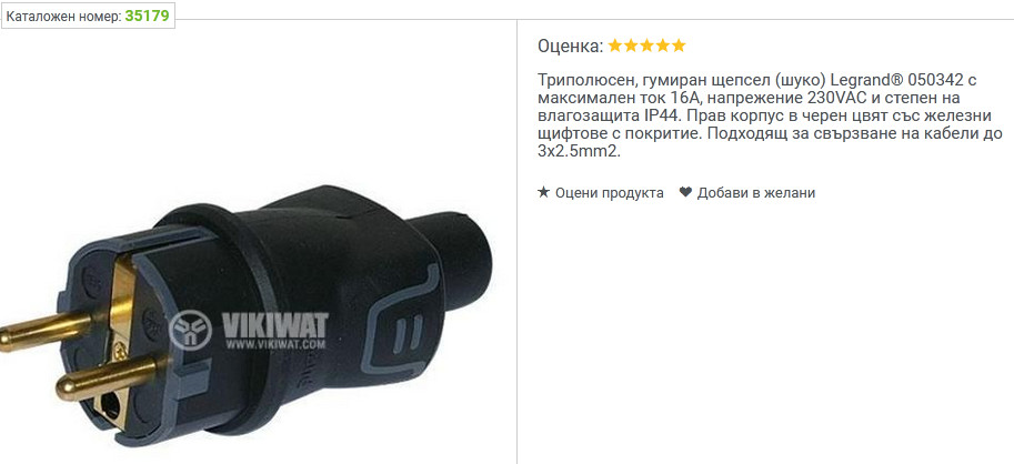

kabel96 написа: Това работи с 4 квадрата кабели и 52 ампера консумация.
https://vikiwat.com/product/20804/shtep ... v-pvc.html
https://www.cablecommerce.bg/suedinitel ... -0085.html
radius
- Мнения: 5872
Разбира се, че никъде не пише, само просветените го знаем
Всъщност, както и написах в първия пост, целта ми е ако някой може да сподели за подобни примери, иначе ми е ясно, че като ми трябват 30А, трябва да си купя за 40А. Всички сме много примерни във форума, никой не прави компромиси или поне не си признава, понеже тук все правим нещата както трябва. А като се огледам все о.рани неща виждам и ремонтирам. Та затова имах смелостта да питам за подобно дяволско начинание, ясно ми е че е простотия, но и тя по хората ходи
