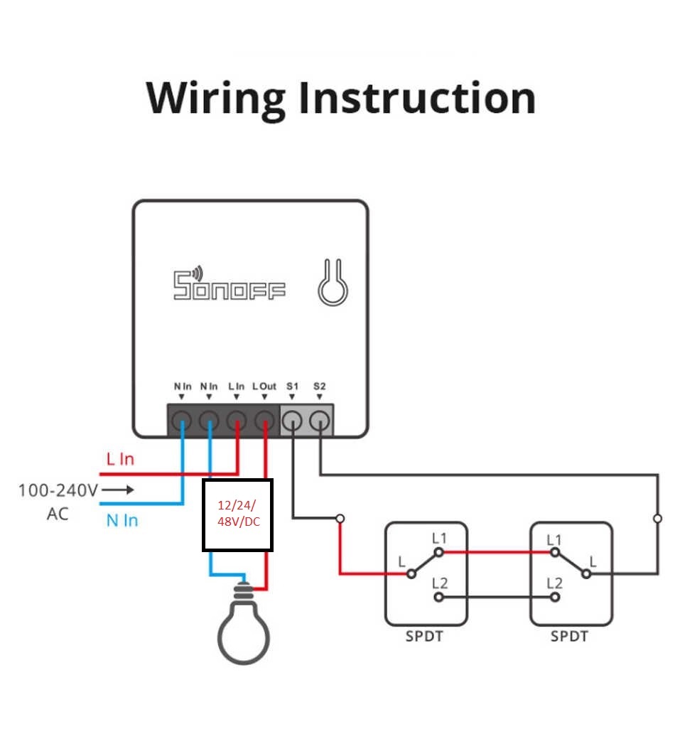

Мисля да ползвам Sonoff Mini https://aliexpress.ru/i/100500134344468 ... 3185N43gYr монтиран в апартаментното табло, тъй като той позволява управление с девиатори или изнасяне на стенни пуш бутони за управление от няколко точки в помещението, а в конзолите по стените сигнала от пуш бутоните до него може да е само по фтп сат5е, което е много по-евтино от окабеляване + множество скъпи крайни устройства. Всичко така или иначе ще е в гофрета и инсталацията може да се подменя..
Така всичко ще е централизирано и лесно за окабеляване + евтини пушове по конзолите, вместо девиатори и слаботоково управление на захранването за осветлението по стени и тавани.. :supz:
Имат и ZigBee шлюз за Sonoff така, че системата винаги може да се надгради.. https://aliexpress.ru/i/100500139261060 ... 3185N43gYr :drinkers:

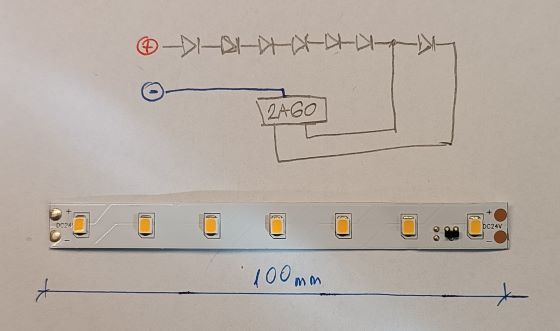

Сдобих се с LED ленти EDISON 2835HE за 24V 70Wм за 5 м дължина.
Т.е. по 14W на метър.
Това е сегмента:
LED лента 24V-70W.jpg (19.03 KиБ) Видяна 4553 пъти
Порових в нета маркировката 2А60 е LED драйвер МТ501.
Обаче първата цифра означава, че е двуканален драйвер, а SOT-а и схемата отговарят за едноканален драйвер :?
А идеята ми е да махна 3 светодиода от 1 сегмент, за да допълня лентата по цялата дължина в лайсната.
Би трябвало да стане като прехвърля "+" към светодиода до отрязаната част от другата страна на драйвера :?
А и другото, което ме притеснява тази лента дали ще работи с димер за лента :?
Защото не знам димерите, които се свързват след захранването на лентата със ШИМ ли димират :?
valentino76bs - майстор
Къде ще я слагаш?
Мисля ,че лентата трябва да е димируема.Има интересни контролери с дистанционни.
kozl - майстор
Във вградена ал.лайсна във кухненски шкафове.
Купих 2 димера.
Единия е с дистанционно, другия е със сензорен бутон.
За момента нямам време за проба.
kozl - майстор
kozl написа:
Стана - димира се. Димера е UltraLux за ленти - RFD8 LED dimmer with RF remote control 96W(12V), 192W (24V).
kozl написа:
И това се получи с ефект при доправените сегменти - гаснат последни :-D
