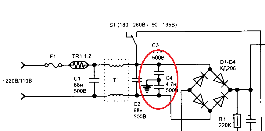

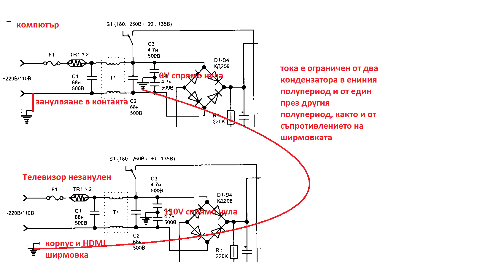

muhala - майстор
Ето така ги разбирам аз нещата:
Входа на почти всяко импулсно захранване изглежда така както на първата картинка.
На втората картинка са две захранвания захранващи ТВ и конп. Едно занулено и едно не. Шаситата на компа и ТВ са вързани с ширмовната на HDMI кабела.
BTW: Ресивърите го нямат този проблем, защото нямат филтри на входа и шасито не е въразно с нищо общо със захранването.

kozl - майстор
Каква е стойността на тези кондензатори?
4,7 мкф ми се струва много за ток на празен ход може би към 180 mA през двата кондензатора.
Случая при mao обаче явно е друг, щом изолатора към коаксиала на кабелната е решил проблема с нагряването на HDMI кабела. Та излима, че кабела на кабелната се е занулил през ширмовката на HDMI кабела и зануленатапобща маса на компа. То и при мен имаше проблеми с кабелната от брум и токови шамари и още преди повече от 10 години съм с галваничен изолатор и за тва се не сетих за тоз възможен проблем.
Иначе се "наиграх" с един осцилоскоп, на който масата на пробника се оказа свързана със защитния проводник, а аз реших да гледам диаграми в платката на съдомиялната, която пък е добре галванично свързана с мрежовото напрежение. Но за тва съм решил да пиша в темата си за миялната.
petromaniq66 - специалист
Кондензаторите са нанофаради, рисунката руска пък съмнява ме да се е нагрявал кабела - стоплен е бил куплунга от борда - сега вече студен ли е? На страха очите са Големи :-D
