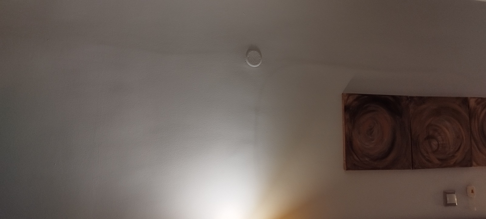

Проблема със СВТ-то (черното) в мазилка е че боята му ИЗБИВА ПРЕЗ МАЗИЛКАТА че и през тапетите.
Лично наблюдавано на няколко места. Не е необходимо да знаеш къде са полагани кабелите в стената и тавана - ясно са очертани.
Разбира се не мога да гарантирам че при ВСИЧКИ производители на СВТ/NYY пластификатора ще избите през мазилката.
Но когато се разбере, вече ще е късно.

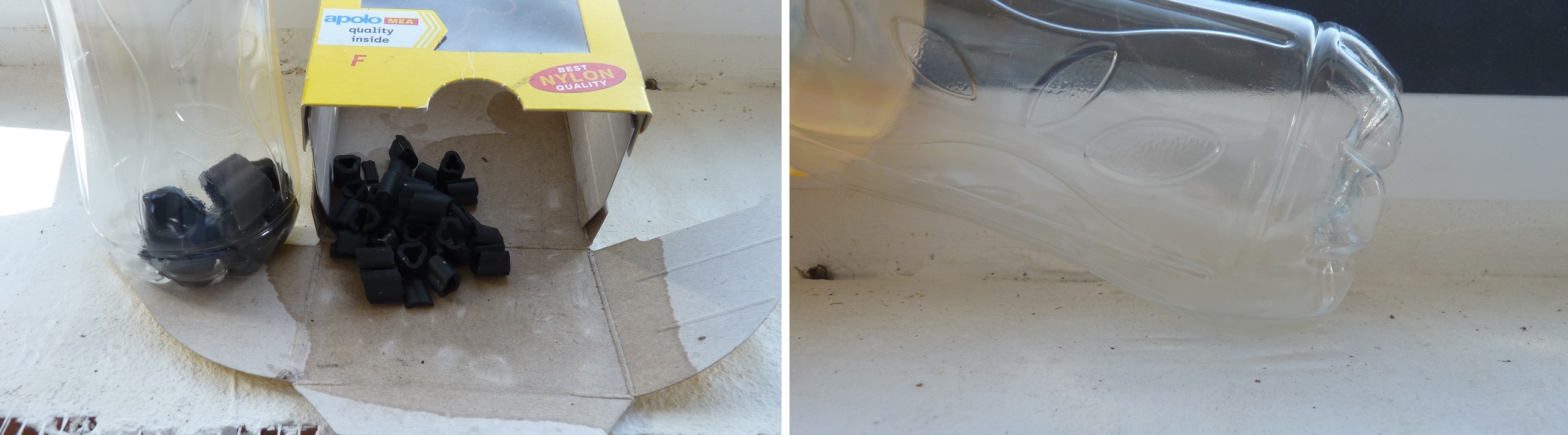

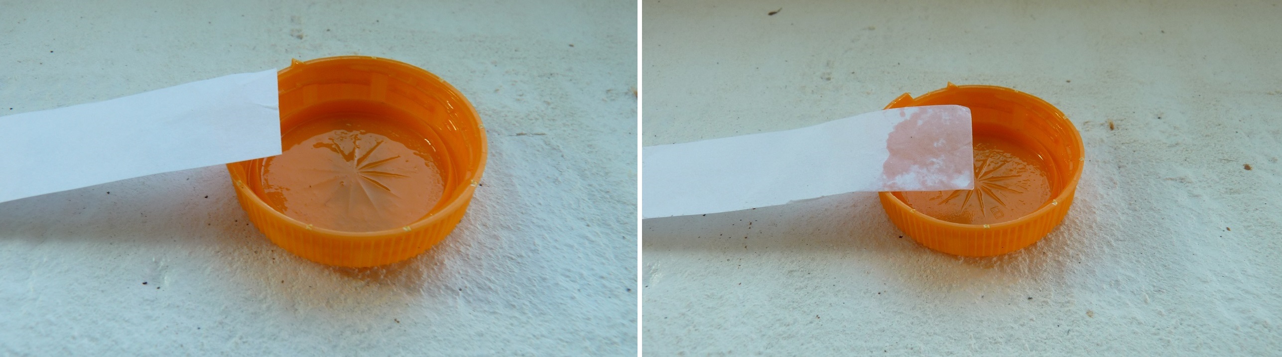

П.С. Коригирал съм си поста и съм сменил боя с пластификатор.
Оказва се че през мазилката избива не боя от изолацията а вероятно пластификатор или каквото и друго да е там.
Посочения дефект не е химическа реакция на изолацията с варовата (или друга) мазилка а физически процес.
