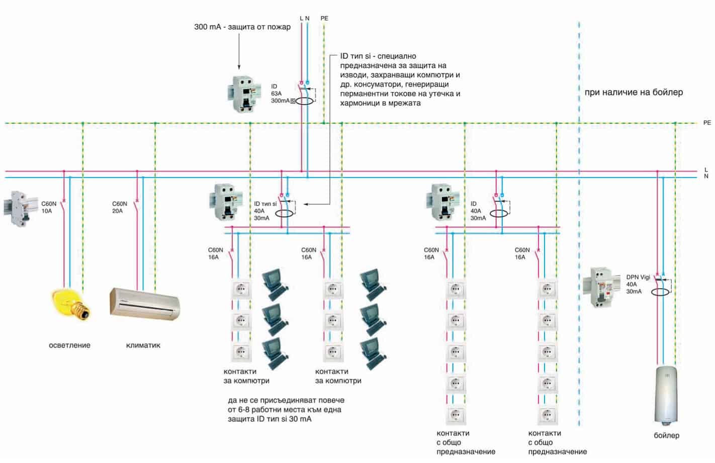

пон авг 14, 2023 2:28 pmvalentino76bs написа:
:axe: :prayer:
Тая мантра към Бог "25-те ампера" за съжаление съм я виждал и при днешните "проектанти" по част ел.
Абе става и с 25А бАшони ама ако целия токов кръг е с усилени контаЦи 25А ...
Който го направи по долната схемичка, в никакъв случай няма да е бъркал.
Andri01 - майстор
Ега ти къщата са 6 компютъра и климатик на 20А :lol: Поне промени малко конфигурацията ,преписана от Google. :lol: :lol:
sts - специалист
Andri01 схемата е поствана от Ръководство на инсталатора на
Шнайдер Електрик от 2012 г.

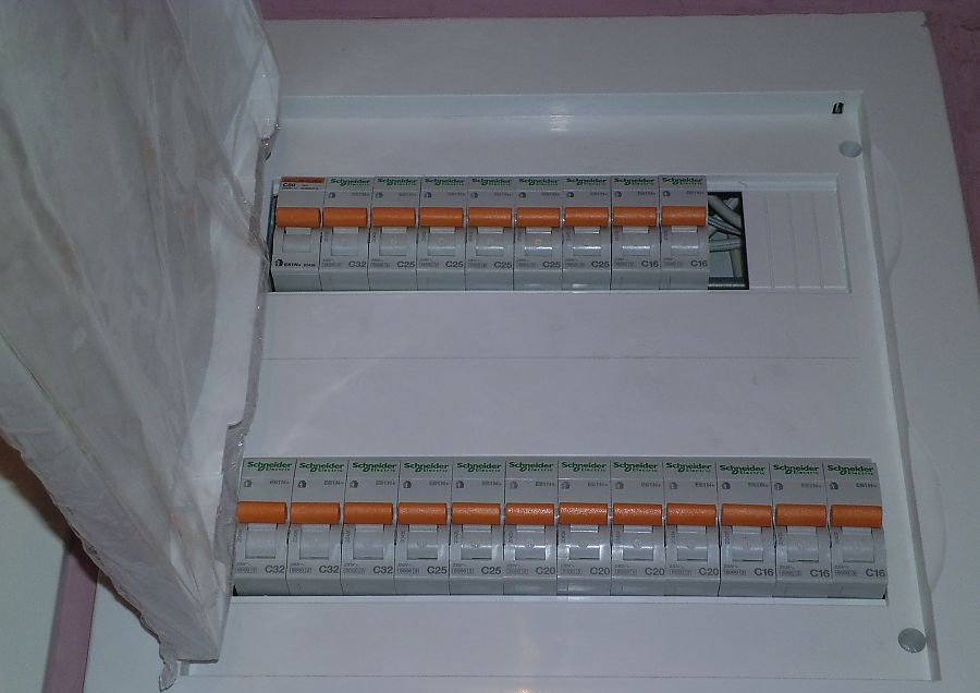

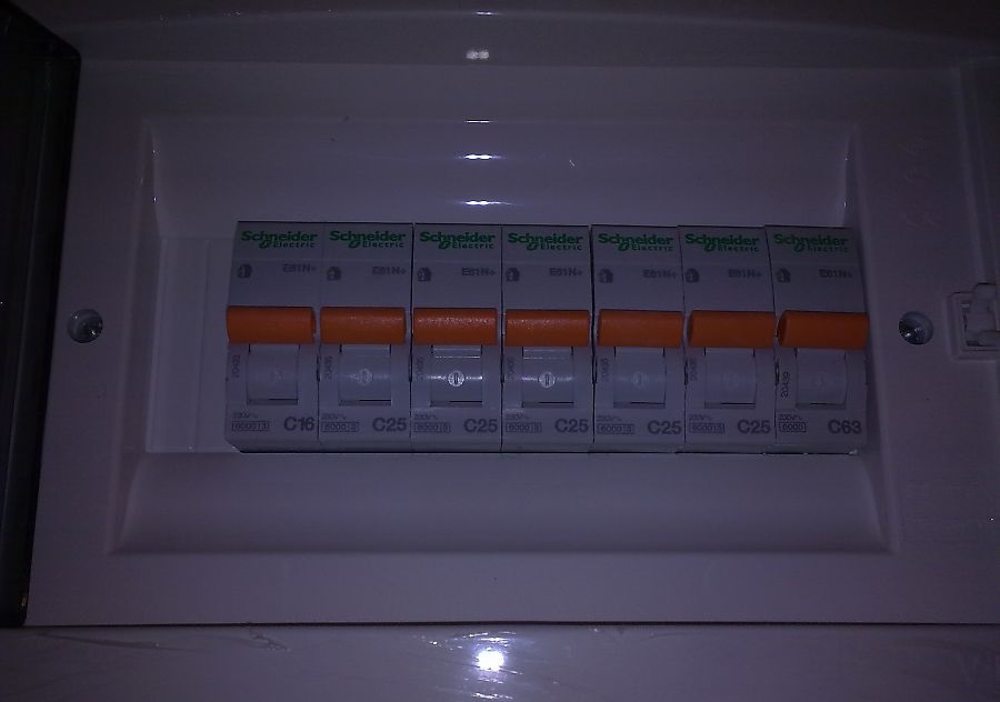

valentino76bs - майстор
Табла(на снимките) изпълнение по този начин лъхат от всякъде на непрофесионализъм.
Да не отбелязвам другите недъзи...празни дупки, ненадписани, криви ,олепани....
