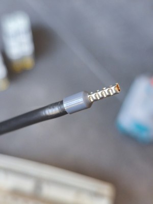

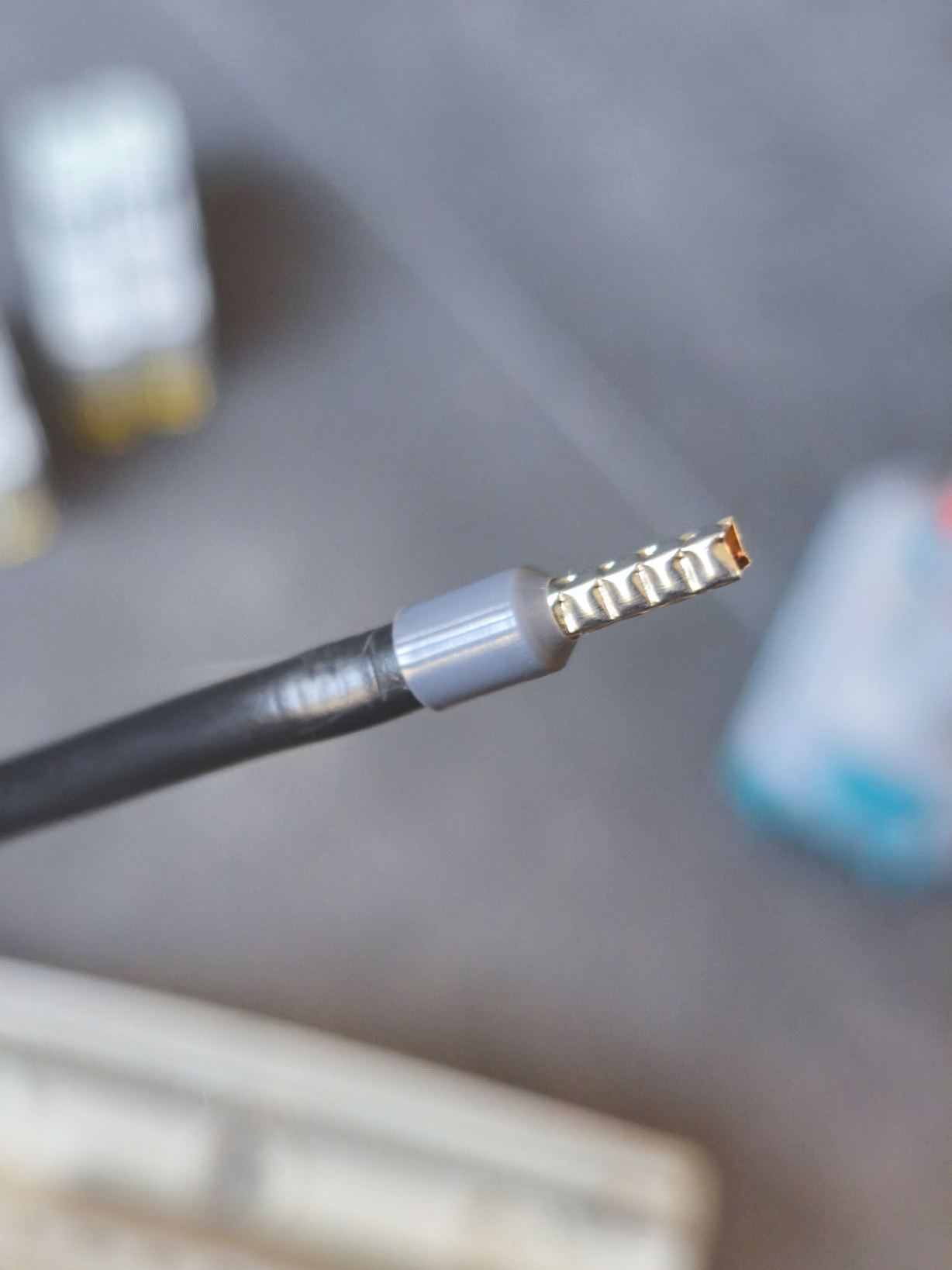

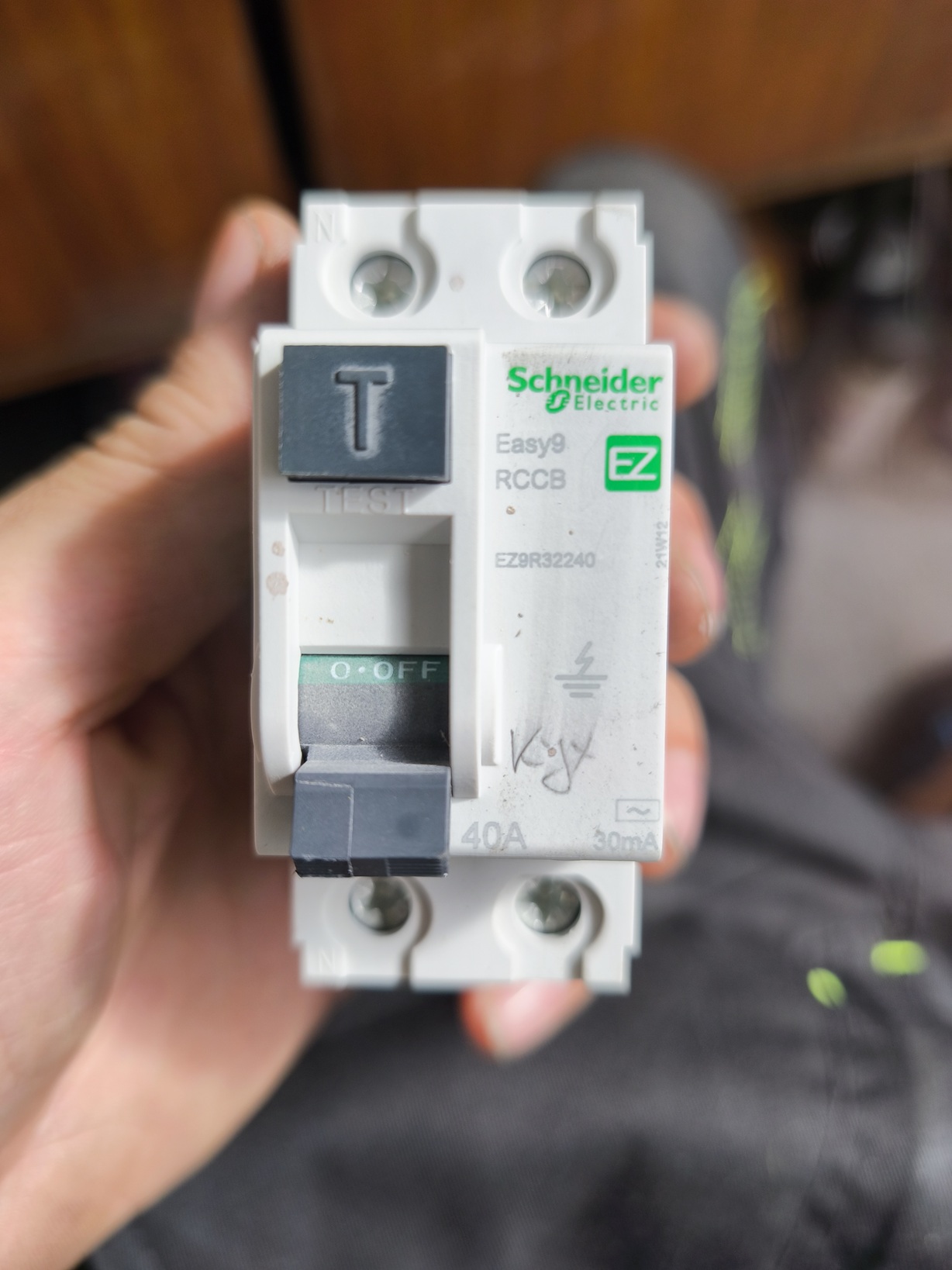

пет сеп 05, 2025 3:36 pmmika написа:Да ама са ми едножични кабелите не става с гилзи , иначе гилзи имам и клещи за кербоването , тях ще ги ползвам за 6мм2 кабела от след главния към ДТЗпет сеп 05, 2025 10:39 amDevilsDj1990 написа: Четох пишат с мостче , да ама някак си не ми се струва добра идея кабел и гребена вързани заедно.Аз бих го направил точно по този начин. Кабел ПВ-А2 с кабелни накрайници, в клемите заедно със захранващата шина.

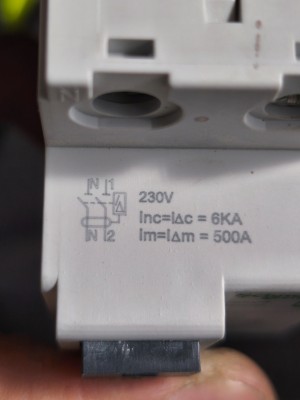

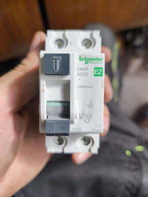

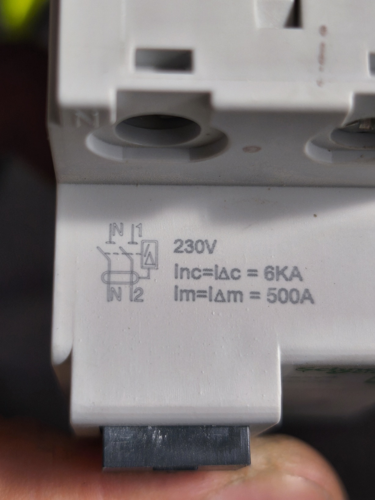

пет сеп 05, 2025 3:31 pmDundyTheCroc написа:Това са тези които съм взел .пет сеп 05, 2025 2:22 pmMamaMy написа: А много сигурен ли си във връзването на ДТЗ? Тя не е двупосочна като предпазителите. Има значение всеки кабел къде е.Не съм много сигурен кой тип са му ДТЗ, но мисля са стандартния тип, които се хранят само отгоре
https://download.schneider-electric.com ... 501-05.pdf
