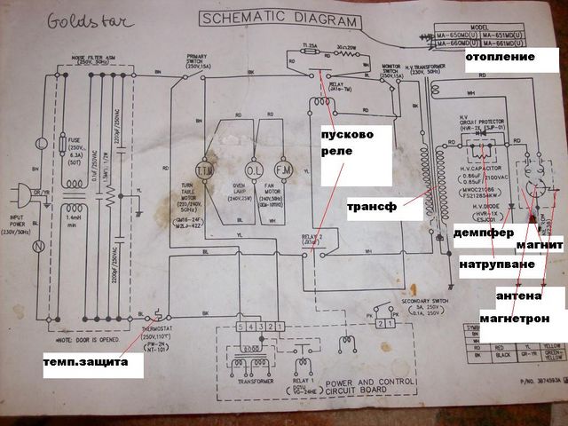

Dan4o написа:
А някакви схеми можете ли да дадете? Винаги ми е било интересно....
Схемите се различават не много , таймерите биват електронни или електромеханични .
Добре е да се ползва капак за храната и съдове несъдържащи метал или техни окиси , а повечето имат - съдете по това дали се затоплят :)
