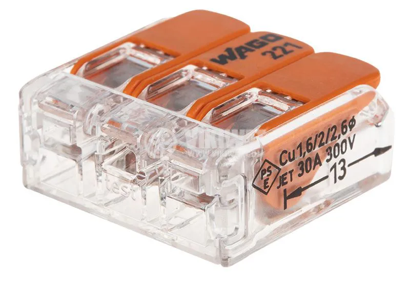

Купил съм и предпазители на Шнайдер, които ще са за първата група контакти в кухнята. На снимката не се виждат, защото са на долната шина.
Тъй като не е бил предвиден отделен токов кръг за ел. бойлер, а само за газов бойлер (едно кабелче 3х1.5 мм2), сега слагам такъв с комбинирана ДТЗ 20А – 4 мм2. Т.е. има нужда от още едно разклонение на фазата след главния предпазител 50 А, но след него има клеми само за двойно разклонение на фазата.
Въпросът е как да изкарам още едно разклонение на фазата за ДТЗ за бойлера? В магазина ми предложиха някакви пластмасови щипки, което не ми изглежда сериозно, освен ако не е за осветление :- )
iliya_i - майстор
С такава щипка:
И да напомня пак: провери дали клемите на комбинираната ще ти паснат на гребена, който държиш да запазиш.
