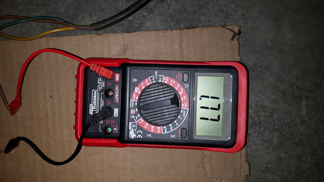

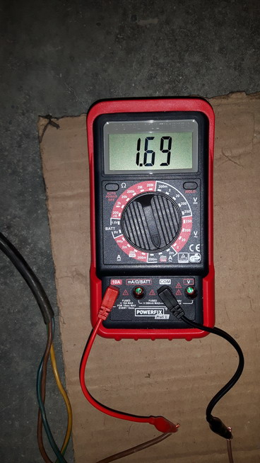

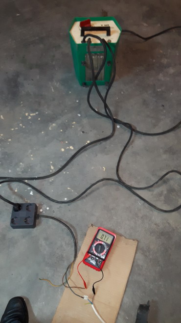

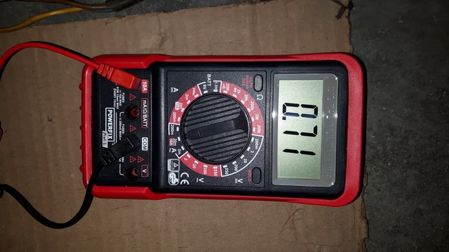

Като се прибрах вечерта и действително с изненада отчетох само един киловат час за 5 часа работа (ако не е спирал тока, но на този етап не съм предвидил у-во за регистрация на липса ток). Действително очаквах повече. Скалъпих контакт + разклонител с възможност да включа последователно на първичната верига мултицет и направих три измервания при 50А, 75А и 100А. Повече А не стана щото пада АП с крива Б - при самото превключване. Снимките на мултицета са във възходящ ред на амперите.
Постановка праз ход.jpg (58.79 KиБ) Видяна 1730 пъти
Искаше ми се да тествам и стрелковия уред, но уви некъде се от страх и срам се скри :lol:

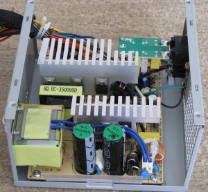

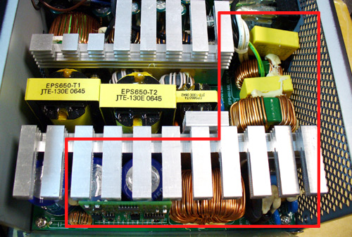

Сега на въпроса за изправителите и кондензаторите след тях.
Да вземем например едно захранване за компютър. Там на входа си е класика - изправител и кондензатори след него.
Това води до много лош косинус и генериране на реактивна (капацитивна) енергия.
Същото се отнася и за инверторните климатици.
По тази причина при мощните и "марковите" комп. захранвания отдавна се монтират PFC - Power factor correction.
Биват пасивни и активни.
реактор 1.jpg (31.43 KиБ) Видяна 1601 пъти
реактор 2.jpg (96.26 KиБ) Видяна 1601 пъти
На първата снимка е онова като траф. По-точно е дросел.
На конкретната снимка е фалшив PFC - вътре няма намотка а само джилязу. :lol:
Да, има и фалшиви. Всички дросели, бобини, трафове ... имат доста ръчен труд и бакър - струват пари.
По тази причина братята китайци понякога ги фалшифицират.
