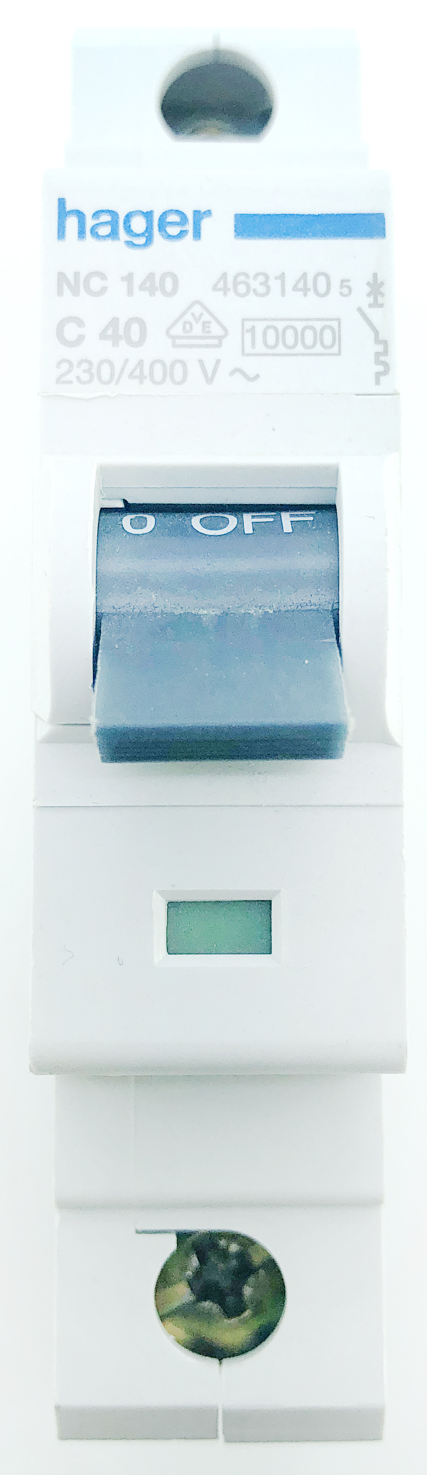

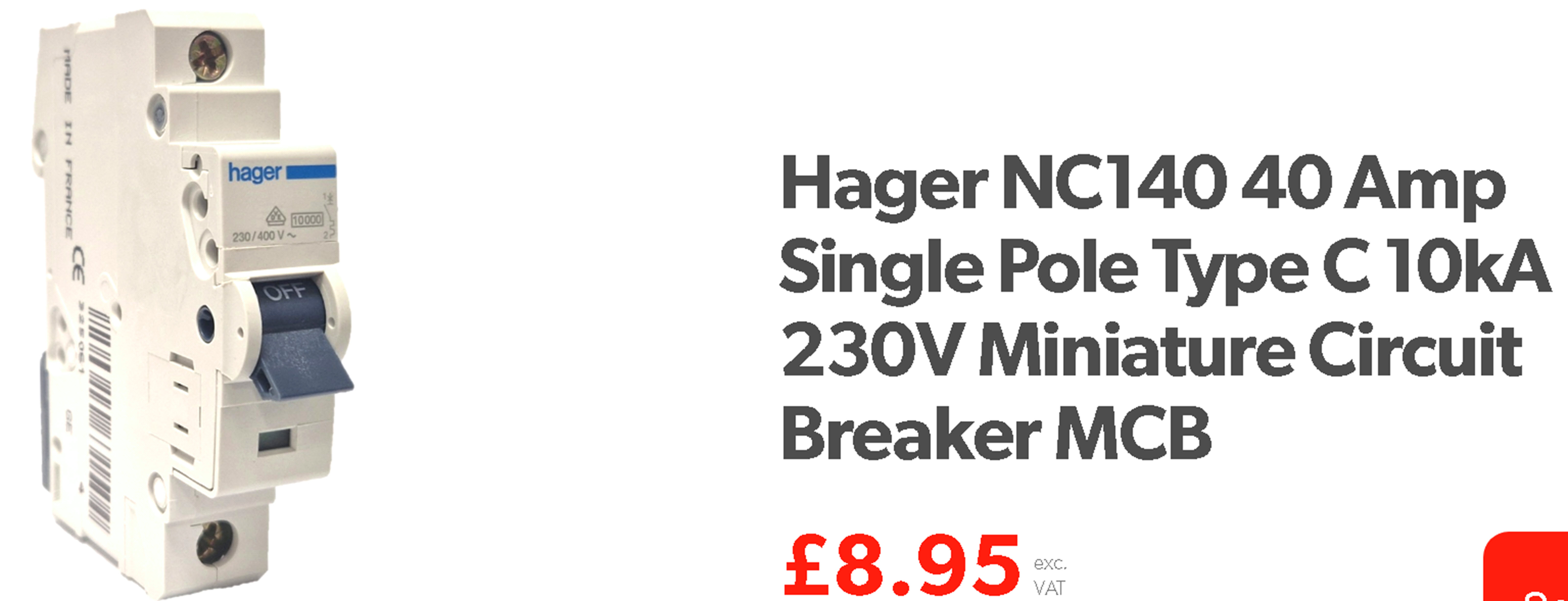

Понеже ми стана интересно...
https://electricaldiscountedsupplies.co ... eaker-mcb/
Превода ли е кофти или технологията наистина е остаряла?
Бълуто да не би да се е подвело, та с тези копи- пейсти........?!

пон сеп 04, 2023 8:42 pmТрифон П.Трифонов написа:
Губиш ми времето, ама заради другите ще уважа питането ти.
Кое ти стана интересно?
Кой превод, твоят или моят?
Коя технология, тази на домашните зарядни станции за EV, тази на MCB, тази на HAGER или на конкретно посочения от теб (obsolete) MCB, на който се мъдри надписа „230/400V~“?
Какво разбираш под „технология“?
Бълуто да не би да се е подвело.......
За какво конкретно да се е подвело?
........с тези копи- пейсти........?!
Посочи точно мястото в предишния ми пост където има „копи-пейсти“.

https://electricaldiscountedsupplies.co ... -products/
Това има предвид Трифон. Не съм се задълбочавал в подробности и търсене.
По скоро се има предвид че някои модели прекъсвани са остарели и не се произвеждат.
MCB не се използва като понятие в Европа.

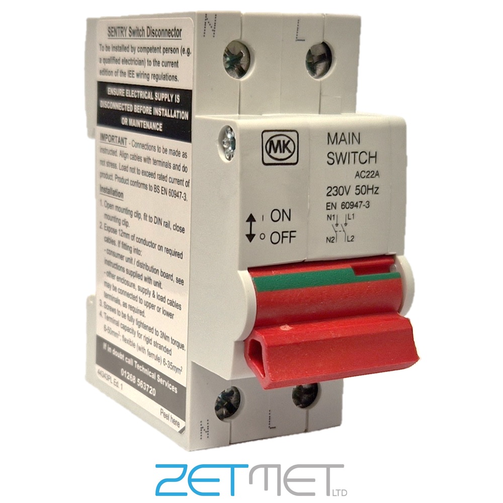

И след като гадаем какво точно е искал да каже, (защото след като мълчи 5 дена, явно и той не знае), къде по-точно съм се подвел?
Вижда се прекъсвач, който прекъсва едновременно фазата и нулата. В съзвучие с цитирания по горе US national electrical code NEC, UK British Standard BS 7671
BS 7671
5.3.1 Supply of electricity to an explosives building shall be controlled by one or
more ‘main’ switches positioned outside the building (main switches shall not be
placed within the plant room). Where there is more than one main switch, e.g. for essential and non-essential circuits they shall be in close proximity to each other, and their purpose clearly marked.
5.3.2 Main switch(s) shall be capable of immediately isolating every live
conductor (i.e. all phase/line and neutral conductor) entering the building, and disabling the output of any uninterruptible power supplies (UPS)11 other than circuits dedicated to supplying emergency lighting providing that the UPS complies with the
relevant requirements of BSI BS EN 62040.
И в съответствие с Наредба 3.
вт сеп 05, 2023 1:52 pmLutchezar написа:
По скоро се има предвид че някои модели прекъсвачи са остарели и не се произвеждат.
Напълно в реда на нещата, едни се пенсионират и идват нови.
Френски
disjoncteurs miniatures - MCB
https://www.se.com/africa/fr/product-su ... ures-mcb/
https://www.radper.com/produit/disjonct ... 32a-1mw-c/
Немски
Leitungsschutzschalter LS (MCB)
https://hager.com/de-ch/katalog/energie ... er-ls-mcb-
https://www.aw-tools.de/LS-MCB
съб сеп 09, 2023 12:17 pmBLUEPUPIL написа:
И тя квооо...?
За справка - китайците също слагат в таблата бАшони 2Р - и тя квооо...?
P.S. Виж ся, ти НИКОГА няма да станеш проектант по част ЕЛ. Поне не и ЧИТАВ такъв.
Толкова ли е трудно за асимилиране?
Ай бегай да си смяташ дЖилезата... :-D
gogo7777 - майстор
Аз виждам, че ако се свърже ключа както е показано на схемата му ще има "бум"
