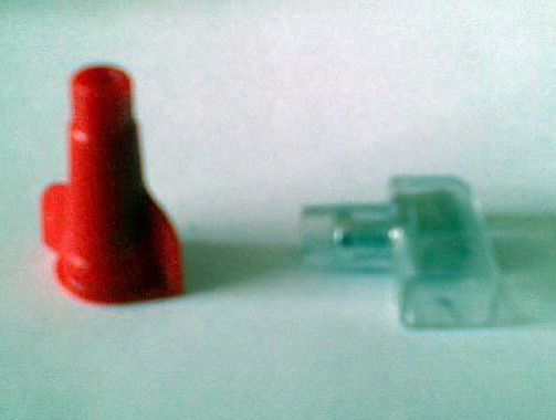

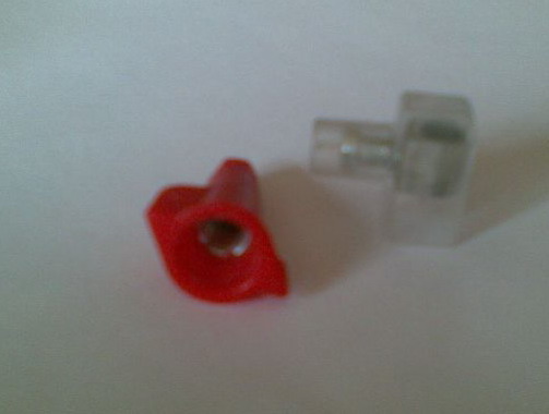

Аз много не виждам, но някой да ме светне - това червеничкото, дето го ползват другарите шведи, не е ли за усукана връзка?! Нещо не виждам къде е болтчето. А и тази крилчатка за какво е?
От поста на колегата popaslaptopa е/стр.7/.

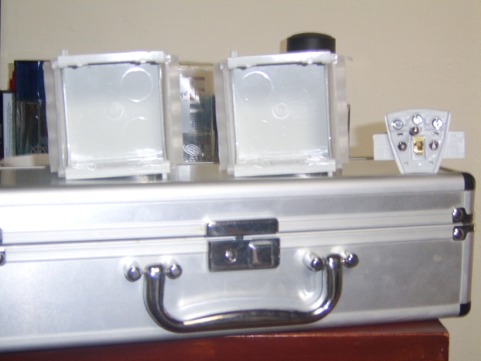

голям спор се е развихрил......ето как стоят нещата в белгия
тук почти никой не ползва разклонителни кутии , кутиите в които се монтира контакта или ключа са квадратни 7 на 7см и дълбочина 5см и 7-7-7 което позволява да правиш каквото пожелаеш(можеш да ги снаждаш една в друга колкото ти трябва) :-D конактите са с три блочета за фаза нула и земно(тук две фази по 110в и земно)но на всяко болче можеш да монтираш два проводника до 4 кв така първият контакт е и разклонителна кутия(ако някой ден имаш проблем се намира лесно а с разклонителна кутия върху която има два пласта боя и два вида тапети :shock: ) ключовете се монтират на същите кутии а връзките
с това http://www.wago.com/cps/rde/xchg/SID-53 ... g_2641.htm
http://www.wago.com
за голяма консумация се ползват специални кутии не знам как се наричат
в бг подобни са на тези които се ползваха навремето за акомулиращите печки
