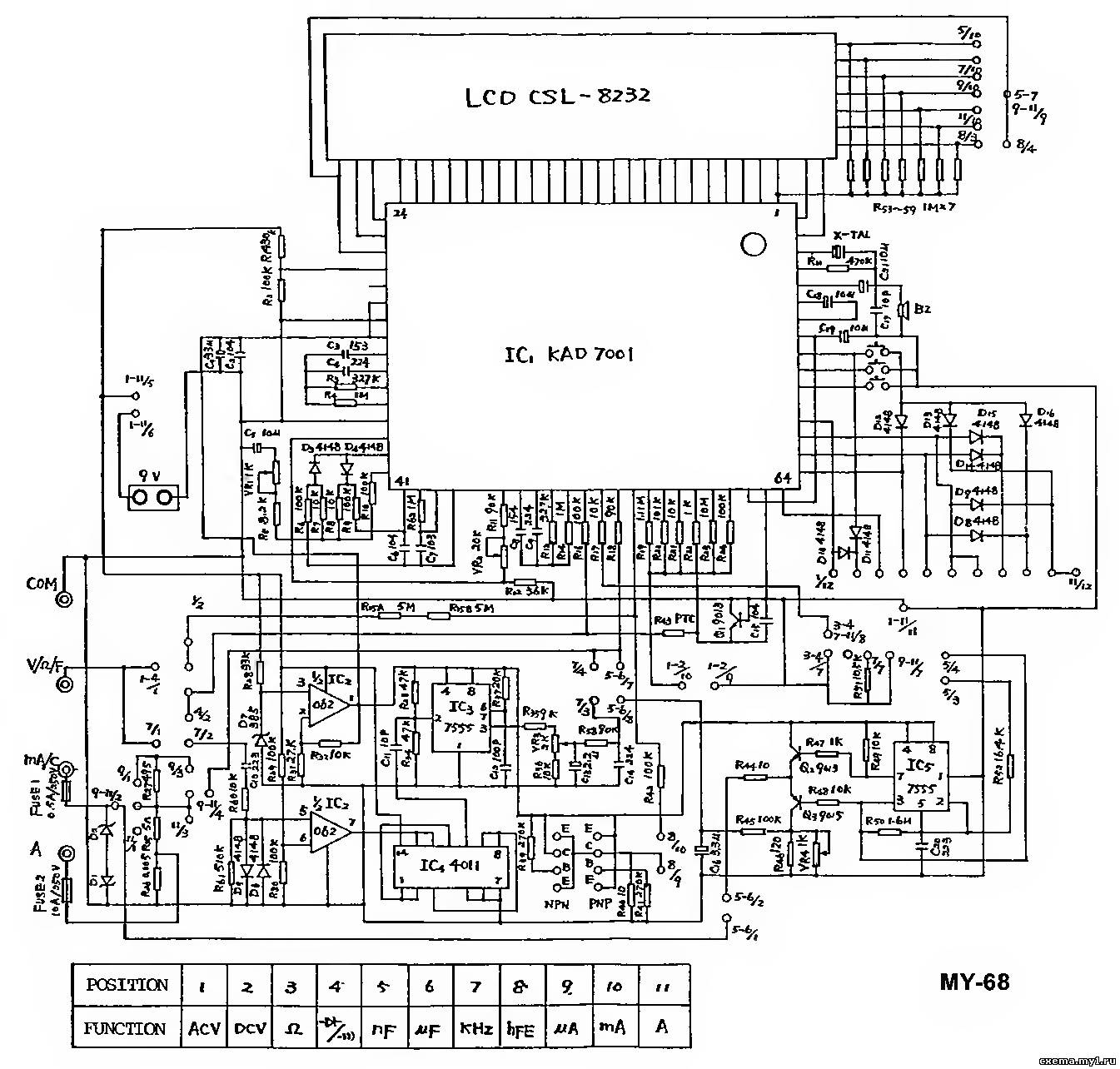

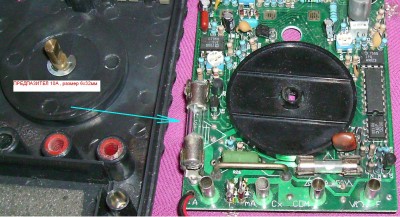

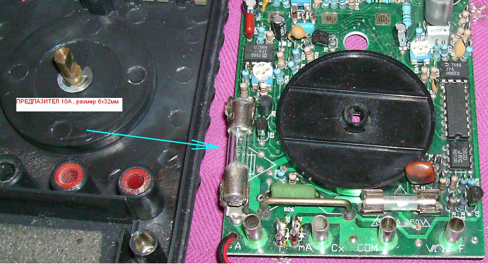

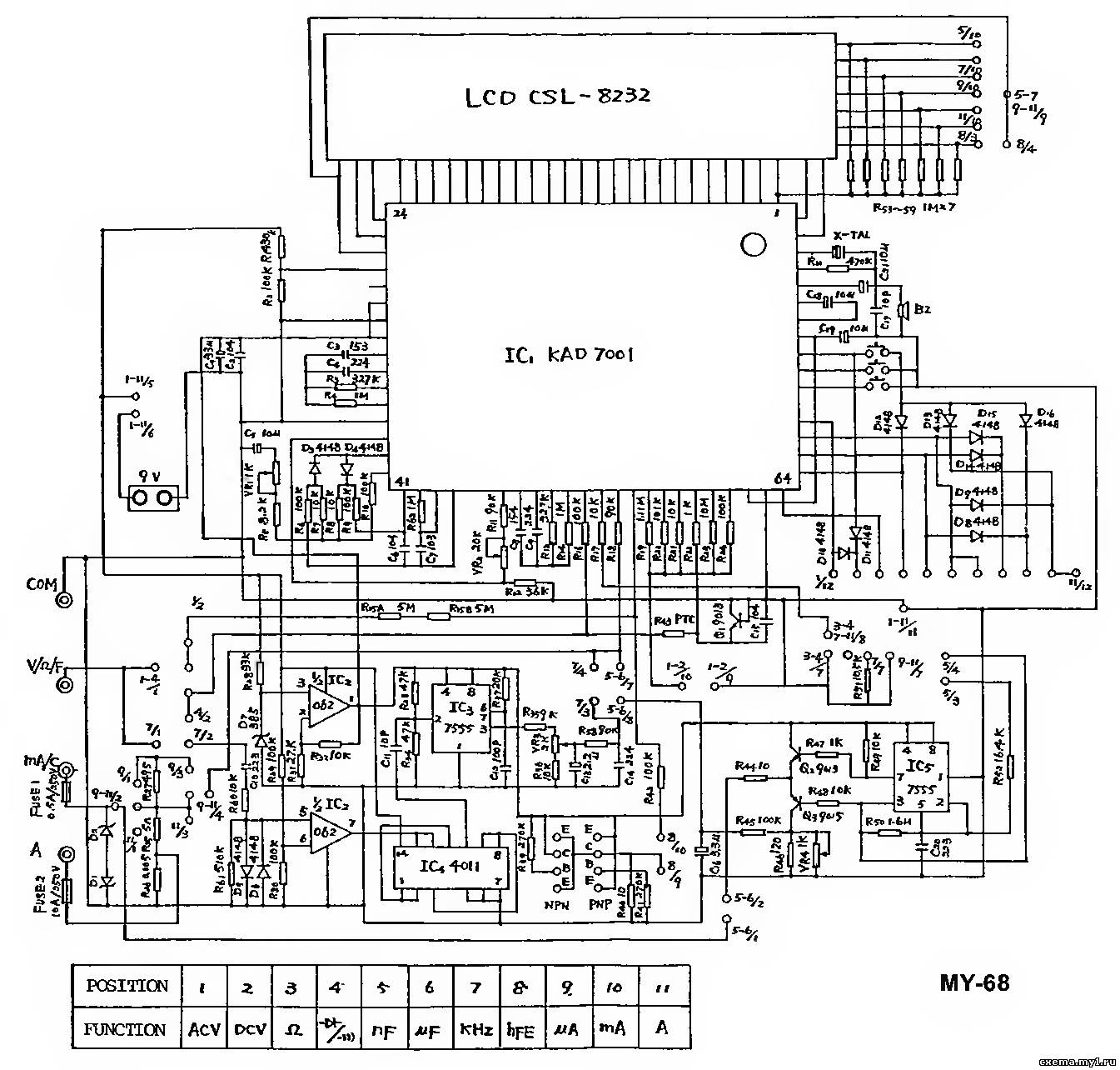

hidrazin написа:Ами аз до сега не съм мерил кондензатори и незнам на кой обхват да го сложа! (мисля че трябва да е на Cap но не съм сигурен)nv952 написа:...това е уреда ми...Опппп... Сетих се. Ти имаше преди време питане какъв да си купиш и си взе MY-68. както по-горе са ти казали вътре има предпазител 10А и се намира точно над отворите за пипалата. Лесно се разглобява и няма да имаш проблеми със сглобяването му. Тоя не е като онези за по 5-6 лева, дето се разпадат като им развиеш болтчетата на платката.![]()
Я преди да го отваряш вземи го сложи на обхват за кондензатори да видим какво ще покаже на дисплея.

Поне при мен предпазителя е 10А с размер 6х32мм. Уреда се отваря како махнеш зелената гума и отзад има три винта. Желателно е предпазителя да е бърз.
