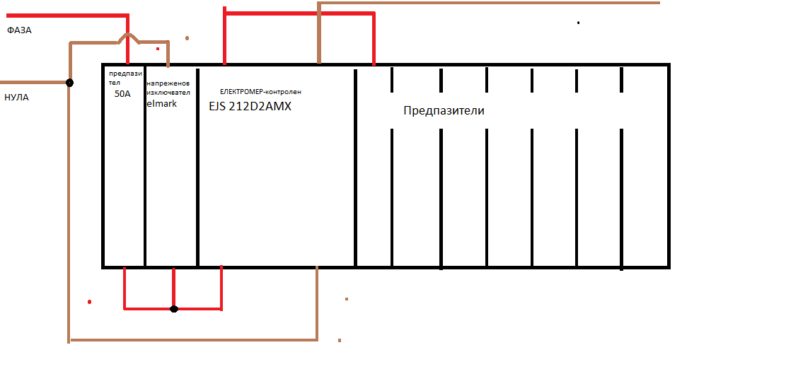

Здравейте.
Извинявам се,че се намесвам по подобен начин в тази тема,но ще Ви бъда много благодарен,ако ми помогнете за свързването на напреженов изключвател,който коментирате по-горе.А именно http://www.polytransferelectric.com/pro ... 90&lang=bg.
От доста време си стои в ел.таблото без да е свързано.Прилагам и лаишка схема на таблото ми.
В друпроводна инсталация нулата НЕ трябва да се прекъсва! Провери дали това реле не прекъсва нулата.
Аз бих подал нула на релето от нулевата шина, но не и да пусна нулатада мине през него.
Ако тоя китайски боклук прекъсне нулата става страшно!

Elk
Не знам,но когато го прозвъня с мултицета,няма верига в никакво положение така,че няма как да прекъсва нито фаза,нито нула.
Мисля,че се подава фаза от едната страна и нула от другата,но не съм сигурен,а и не знам дали има значение от къде са взети.
Проблемът е,че около мен няма подходящ майстор,а схема няма или поне аз не можах да открия.

Извинявам се. Прав си. Имах предвид тази:
Муъ, няма защо. :-D
Погледни сега какво е нарисувано на това китайско чудо - там му е схемичката.
От дясно забелязваме че на фазата L има нарисуван контакт - прекъсва се.
За разлика от това, на нулата има нарисувана чертъ - демек не се прекъсва.
Така че споко. Няма да прекъсне нулата като сработи а само фазата.
И най-важното - работи си както е описано. С нищо не е по-лоша от оня Елмарк а даже е много по-добра.

ben84 - специалист
Сигурен ли си, че е механически правилно инсталиран към прекъсвача?
Спре ли тока трее да го проверяваш кога е "дошъл". Инак само нема да се включи.
За какво ти е???
По-добре ДТЗ си инсталирай, ако те притеснява нещо.
Знаеш ли как да сдвоиш проводниците?
Инак те така го "вържи" и чекай да се понижи или повиши напрежението, че да видиш дали работи:
