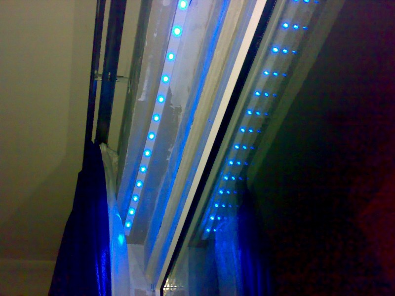

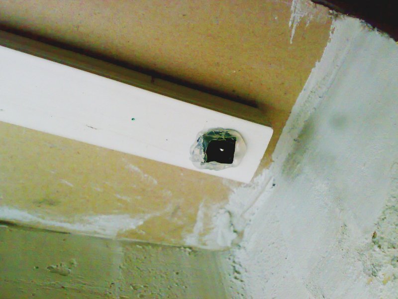

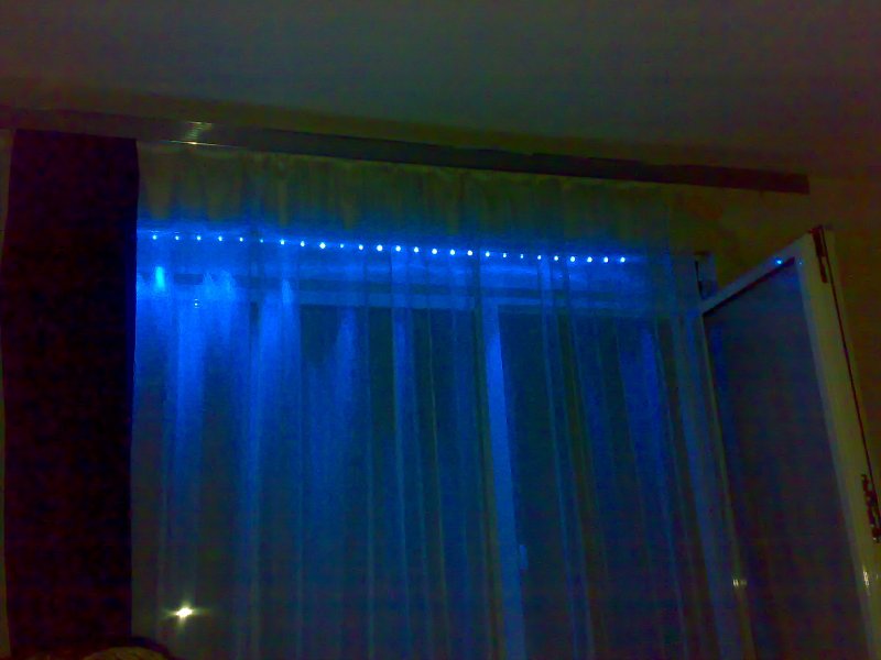

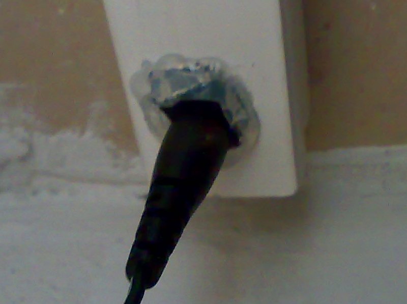

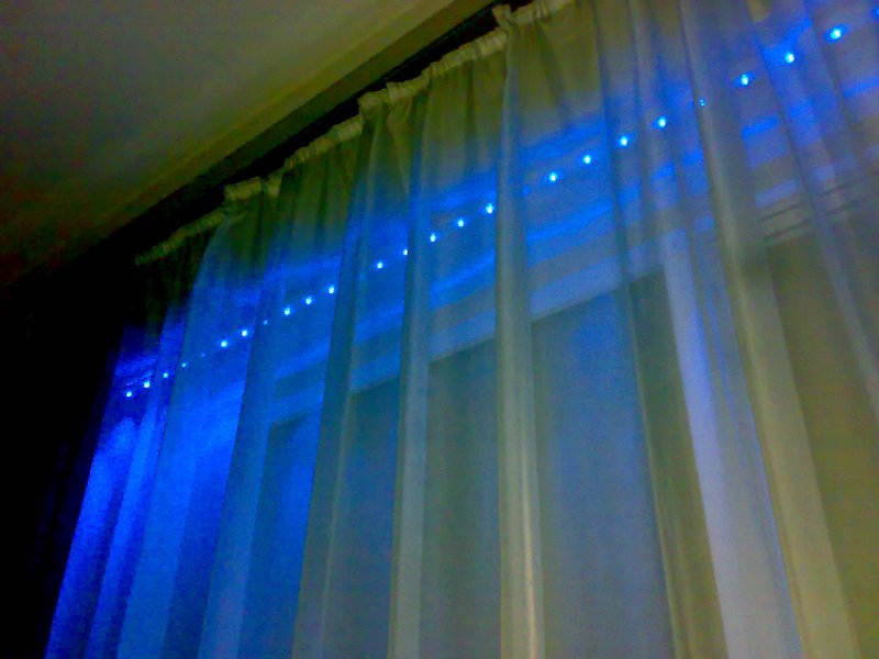

ето тук съм си спретнал моите лампички в канал, всичко това го направих за няма и 4 часа. адаптер с 5V захранване с леко удължен кабел за да стига до горе, канал за кабели 30 броя свето-диоди, 30 броя резистори 220 ома, и кабел с успоредна свързаност до всеки диод, поялник и малко пот.
лампички в канал близък план
лампички в канал далечен план
с пуснато перде
буксичката на захранването, адаптер с 5 волтово захранване (импулсно)
кабел в буксичката от адаптера
mitcd - специалист
ltsakev написа:
Адаптер с 5V захранване с леко удължен кабел за да стига до горе, канал за кабели 30 броя свето-диоди, 30 броя резистори 220 ома, и кабел с успоредна свързаност до всеки диод.
Абсолютно правилно свързване !
