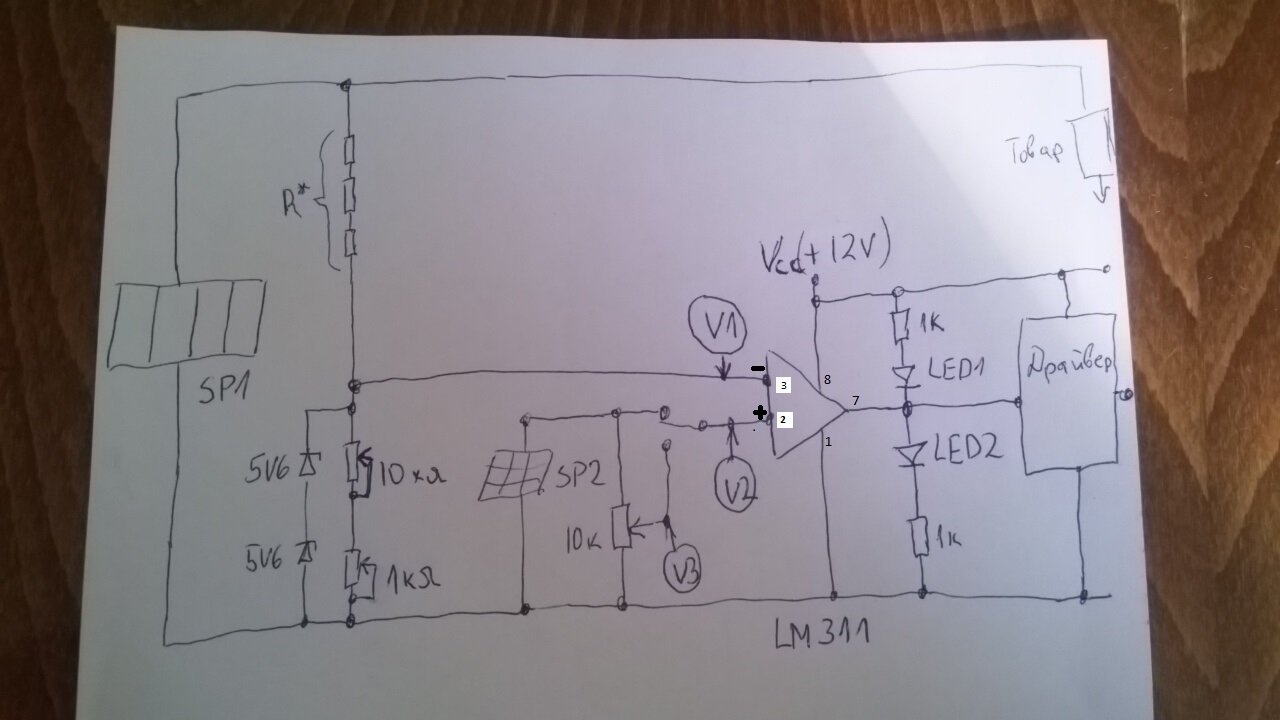

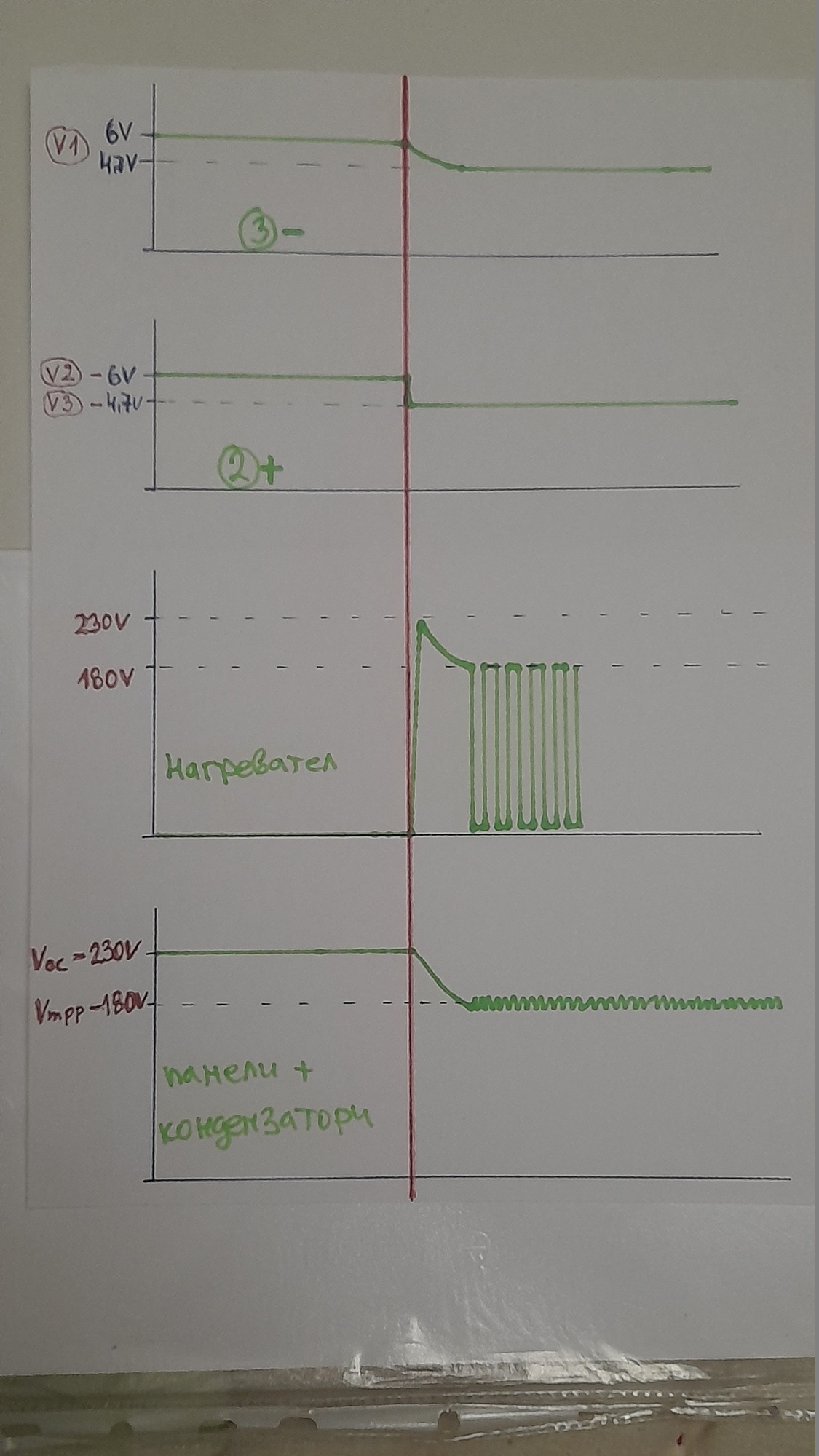

@Geocom, захранването на моята платка ще е денонощно от батерия. Това е моят миниатюрен "енергиен дувар" (power wall) от батерии 18650 свързани в три пакета (12,6V), които бавно нарастват. Ползвам я много рядко за тривиални неща и ми стои на "стендбай" като се дозарежда от слънцето и няма никакъв допир с мрежата. Аз мога да ползвам и прост адаптер на 12V, но с тия прекъсвания на електрозахранването...! За самозахранване от панелите не съм мислил изобщо.
Поздрави
