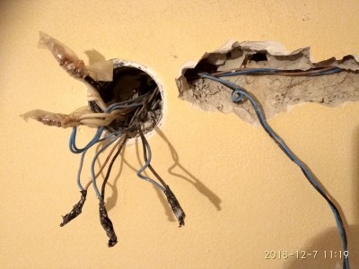

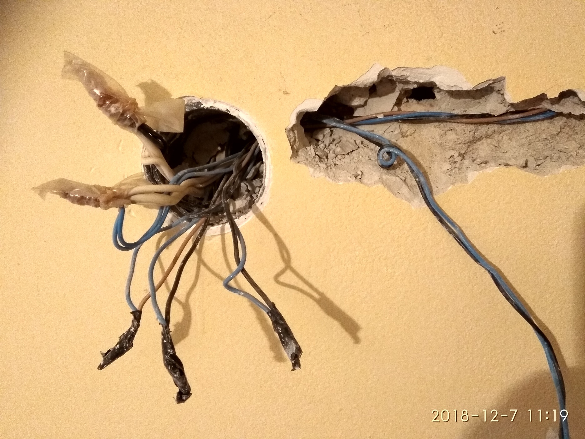

Скоро си купихме къща на село. Към парцела имаше два електромера (трифазен и монофазен). Отначало си мислех, че трифазния електромер е за гаража само, а монофазния за къщата.
Понеже къщата е строена 1990 и достроена 2010 се оказа,че в частта строена 1990 е монофазен ток към първия електромер, а новата пристройка от 2010 е на трифазния ток, като фазите са разделени.
Така имаме една къща, с две самостоятелни инсталации и два електромера.
Друго: Главния бушон в електромера е 32А, а главния в къщата е 63А.
Отделно: когато работех в гаража от една машина с метален корпус ме биеше ток - сумати време го търсих къде е проблема - оказа се, че заземяването на контакта беше вързан кабел който отиваше в нищото.
Интересното беше,че когато меря утечка на заземяването на контакта - няма.
Когато вържа разклонителя и пак замеря утечката - 2-3V без да има какъвто и да е консуматор включен в контакта.
