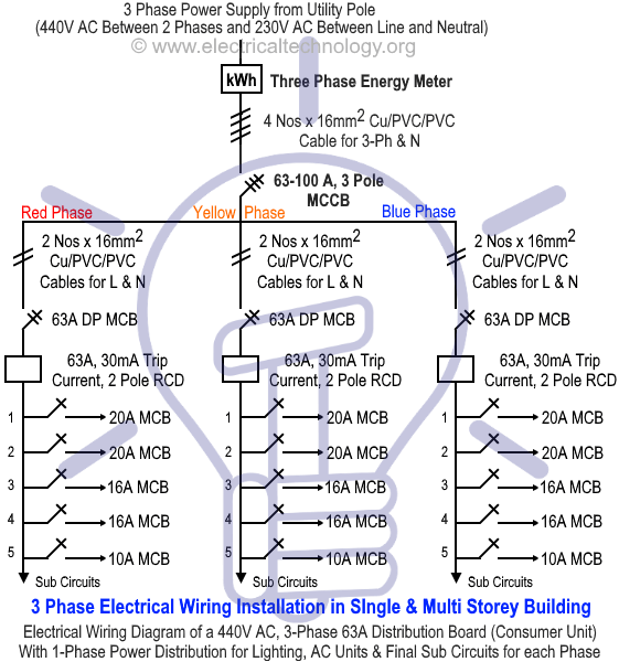

Аз на тази картинка на шнайдер виждам трифазна защита на трифазни контакти и монофазна защита на монофазни контакти.

nikolov333 - майстор
Ами то си пише индустриални и явно имат предвид трифазни машини и контакти..
moimoimoi - майстор
автора ако не е разбрал все още,трябва тази трифазна дтз да я остави само за трифазните консуматори а за всички монофазни-монофазни дтз-та

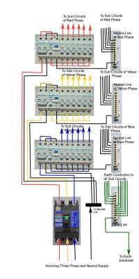

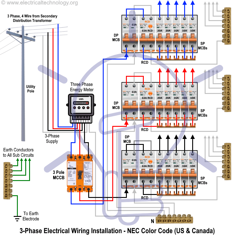

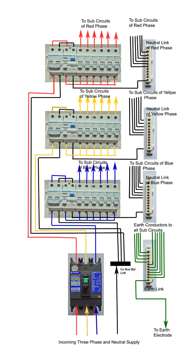

Ей го правилното трифазно табло за монофазни консуматори..
Ако намерите схема като приложена в коментираното табло ще се радвам да я споделите.. https://www.google.com/search?client=ms ... VbG2F7GHqM:
