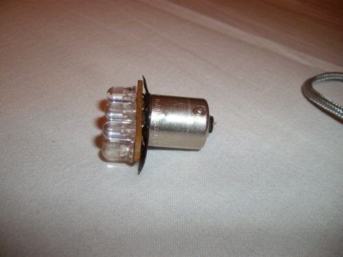

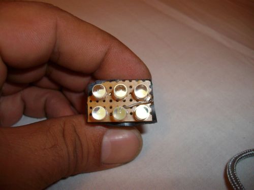

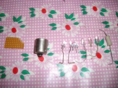

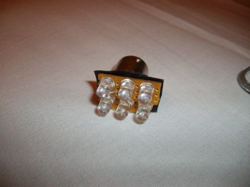

Не можах да намеря къде точно се определят цветовете. Ама както и да е синия цвят възира просто пробвах на негово място идва бяло нека ми кажат за него нещо.
крушките са самоделки и изглеждат така.Малко недодялано но зад стъклото не се виждат :wink:
