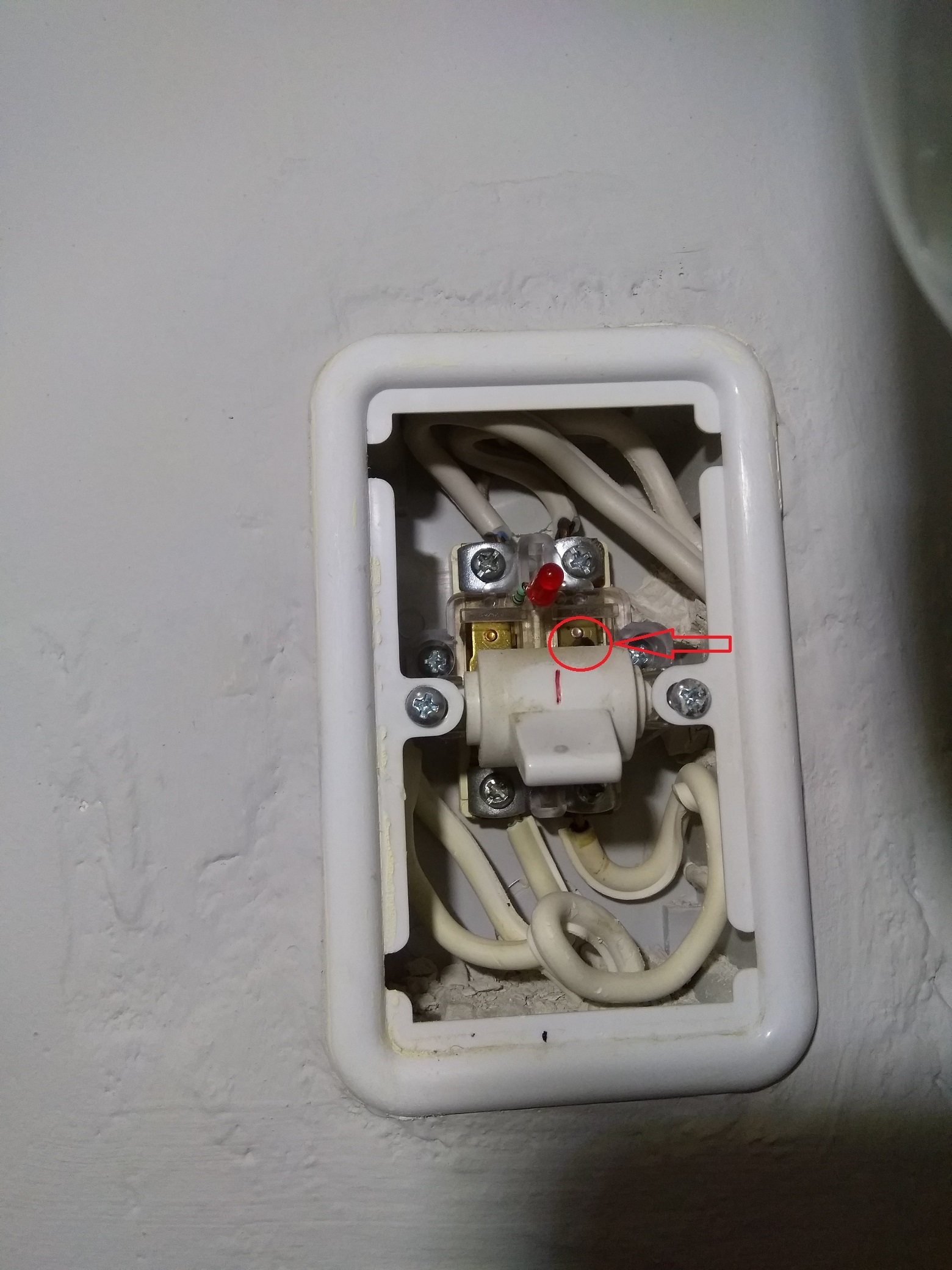

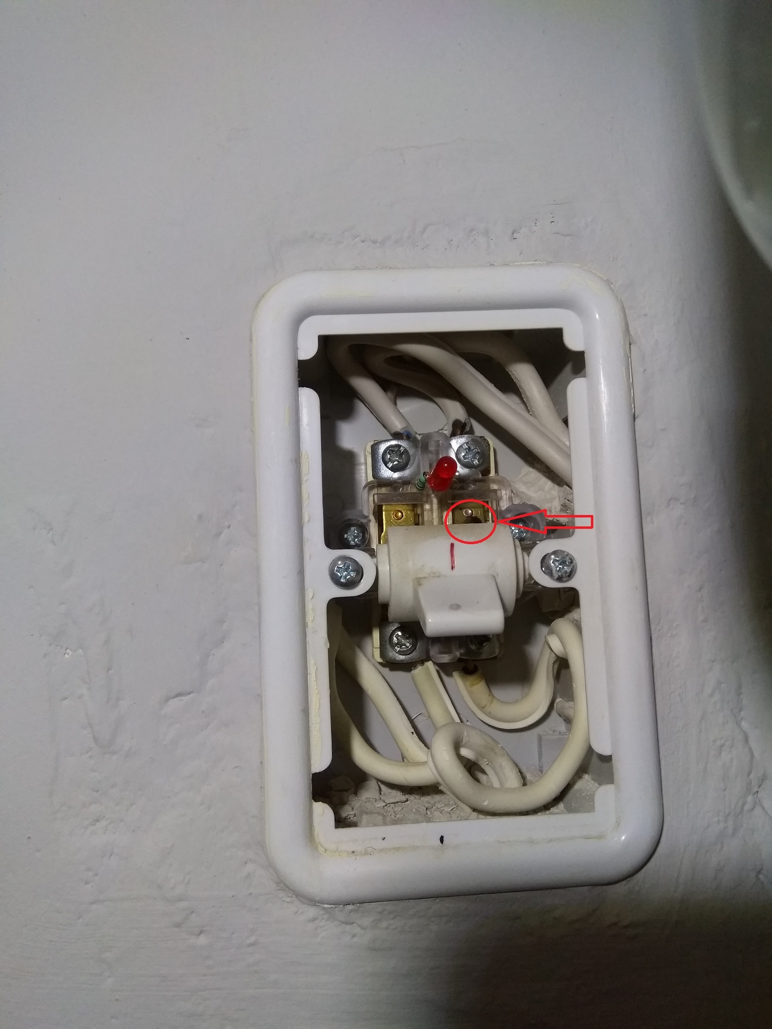

tzetz009
- Мнения: 822
Уж нямаше да "тъпча" темата с такива неща , но ... Това е от седемнайсти този месец . Любимото ми . Бойлерно табло с комутирана нула и занулен . На зануляването няма да качвам снимка да не Ви дразня допълнително . Самият ключ е разстопен до положение , че не може да се изключи и късмет , че е "фазата" !
Весели празници !!!
