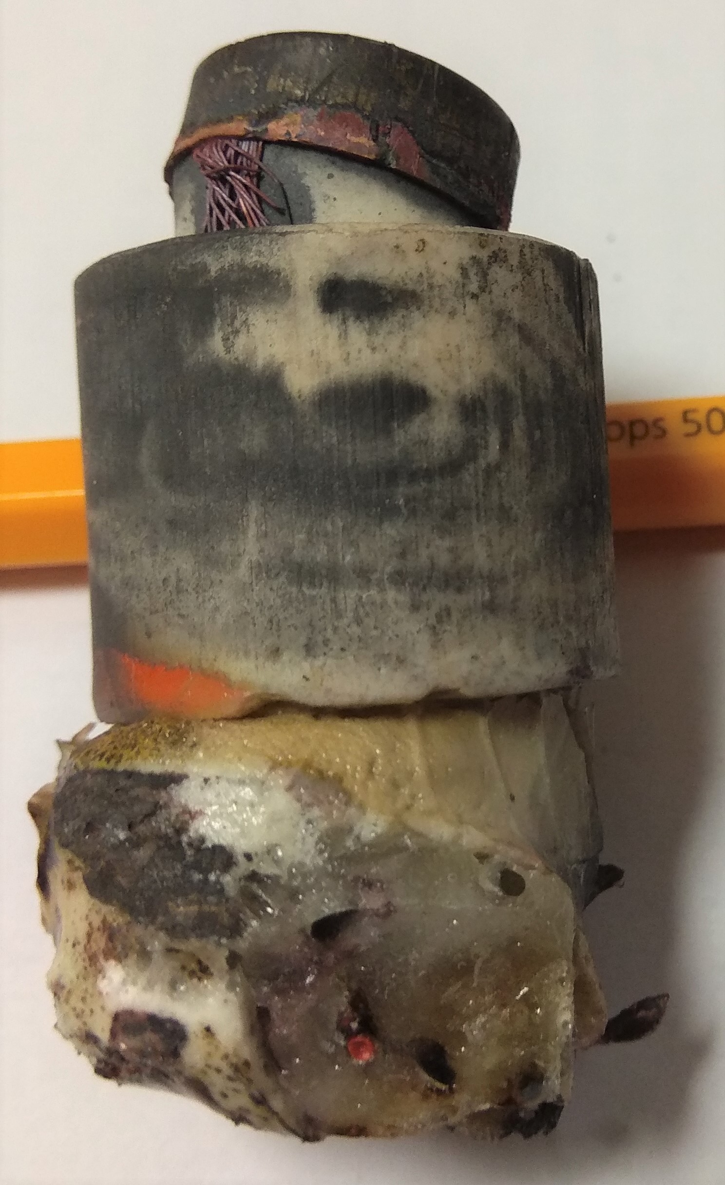

Реално може да гръмне, докато е в банята - просто е влязла и и това, онова по тялото си...
Но не ми се вярва да толкоз проста - то зверски бучи, преди да гръмне, ако гръмне - стени събаря.
Така че съм за токов удар - дърт, не занулен бойлер, те си бяха и още са убийци, новите просто се пръскат или избиват фланци.

Уж нямаше да "тъпча" темата с такива неща , но ... Това е от седемнайсти този месец . Любимото ми . Бойлерно табло с комутирана нула и занулен . На зануляването няма да качвам снимка да не Ви дразня допълнително . Самият ключ е разстопен до положение , че не може да се изключи и късмет , че е "фазата" !
Весели празници !!!
Весели празници !!!
