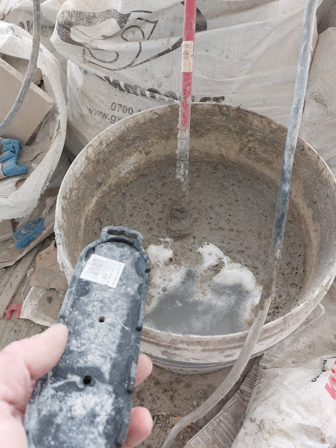

Днес направих бързовар -
Докато обработвах плочките, тоя гаден разклонител, сам по някаква причина влезе в кофата с вода.
Когато спрях работа съ ъглошлайфа, чух странен шум. Долу-горе докарах комфортната температура около 40гр.
Стана ми интересно, що не изключи "башона". аз си сложих временен контакт в хола.
Контакти хол и спалня са до ДТЗ, отделен клеморед до ДТЗ няма/ не съм сигурен на 100%, ако не съм прав, в понеделник ще погледна пак/, след ДТЗ климатици, контакти кухня и бойлер.
Кафевия и ж-з опънати вляво са от един удължител/заземителни колове не са направили/, вдясно на второто осв - си сложих осветление, не ми се занимаваше да им разгадавам кабели за осветлението...
Така че братя-еладжии - да ва таковам в таковата, втория етаж изобщо няма ДТЗ...

или да вкарате разклонителя в кофата с вода тва го знам пределно ясно !
Да, аз го направих, други хора нямаше на объекта.
Казах, тоя бойлер ще го сваля абсолютно спокойно без странични повреди.
