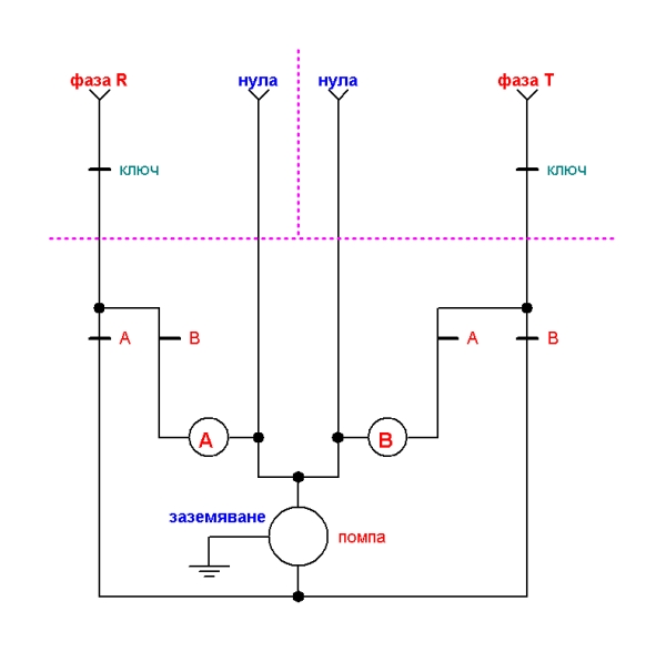

Правилно ли съм разбрал
СИТУАЦИЯ 1
Ключ 1 е ОТВОРЕН .... и контактор 1 е отворен
Помпата работи през КЛЮЧ 2 и контакктор 2 който си е нормално затворен ...
АКо в този момент СЪСЕД 1 пусне ФАЗА 1 -- Тока ще премине през Контактор 1 /който ще се затвори / .......... а пък Контактор 2 ще се ОТВОРИ --
Но пак нещо ме ТОРМОЗИ ----- ОТИ се получава така че в ЕДИН и СЪЩ момент ХЕМ се ЗАТВАРА К1...... хем се ОТВАРА К2 --- нема ли да се срещнат ФАЗИТЕ - макар и за мъничко ??????????
заб..
нулата и земното са ясни и затва не съм ги начертал ....
нема да се ползват ЩЕПСЕЛИ !!! а ще прекъсвам само ФАЗИТЕ с ключове

Justy написа:Какъв е смисълът да си превключват контакторите, когато единият е включен? Нали затова Трифо слага взаимна блокировка
ще ми трябват разсъждения по неговата схема -- пък явно немога да ги направя ..
немога да си обясня кой контактор КОГА е отворен и тн ....
ще ми трябва с по прости думи .... + това и други колеги се подведоха по ОЗНАЧЕНИЯ и т.н ...

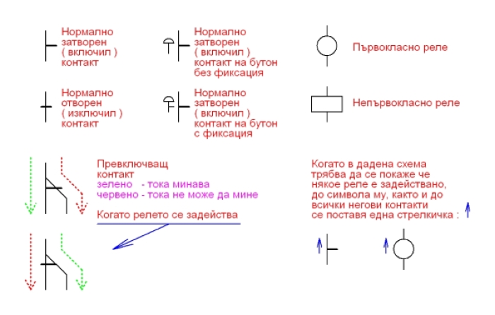

Митеее, мнооого бъркаш понятията. Нормално отворен контактор НЯМА. Контактора е задействан (включил) или не е задействан (изключил). Под нормално отворен контакт на контактора се разбира самият контакт да е прекъснал веригата (изключил) когато контактора не е под напрежение, т.е. не е включил. Когато на контактора му се подаде напрежение, контактите му превключват - и думичката "нормално" изчезва. Защото нормалното положение на един контактор е той да е без напрежение на намотката.
Оперативна верига се нарича веригата, по която се захранват намотките на контакторите - там тока е малък. Силова верига е веригата, по която се захранва помпата. Схемата, която съм начертал, е абсолютно пълна - има всичко, което е необходимо. Ще я постна и на тази страница, заедно с по-подробни обяснения към нея, за да не се налага да се връщате на предишната...
Относно изчертаването на контактите - има такива означения, имаааа - ела в БДЖ, сектор "Осигурителна техника" и ще видиш
И на мен отначало ми беше малко `криво`, но сега вече, след 15 години служба, свикнах и дори започна да ми харесва повече това изчертаване - някак по-прегледно е, с по-малко чертички.
Представете си проводника като път, а тока - като кола. Контакта е все едно бариера на пътя - ако `бариерата` пресича `пътя` - тока не може да мине от там - нормално прекъснат контакт. Ако `бариерата` само се допира до `пътя` - тока минава - нормално затворен контакт.

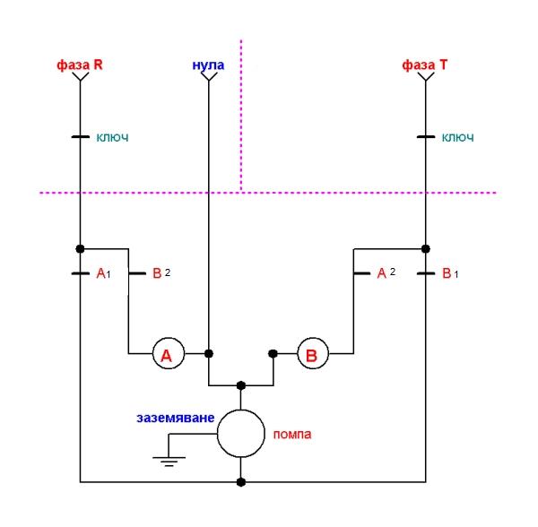

Сега за схемата за комшийската помпа
Схемата е начертана в момента, в койно нито един комшия не си е натиснал ключа - и двата контактора са изключили и помпана не работи.
Когато единият комшия натисне ключа, неговият контактор се задейства и контактите му превключват в положение обратно на начертаното на схемата. Т.е. ако първият си натисне ключа, задейства контактор А. И навсякъде, където има негови контакти, те превключват в обратното на начертаното положение. Към помпата се подава напрежение, което се отчита от неговият електромер. Ако другият комшия реши и той да си натисне ключа - нищо няма да стане - неговият контактор няма да се задейства, тъй като първият му е прекъснал веригата. За да почне помпата да се захранва от втория комшия, първия трябва да изключи неговият ключ. Няма опасност да се срещнат фазите.
От всеки контактор се ползват по 2 контакта - един оперативен, нормално включен, който при задействане на контактора прекъсва веригата на другия, и един силов контакт - той подава съответната фаза към помпата.
