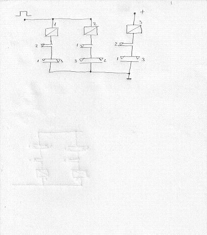

Благодаря на всички , ще си купя импулсно .
Ще управлявам дистанционно помпа за напояване .
Колко струва прибл. такова реле ?
plamen6100 - специалист
Дистрибуторска цена на Schneider Electric - TL 1P 16А/230V - 22.20лв., TL 1P 32А/230V - 33.26лв.
lz1wvm - специалист
Ето схемата с три релета.Ако са постояннотокови-задължително обратни диоди-щото от индукцията бърка командите :)
lz1wvm - специалист
Схемата работи перфектно Емо,7 години вече я ползвам за отваряне на портал.Импулсите ги вземам директно от релето на дистанционното.За реверсирането на мотора ползвам още 2 релета за обръщане на полюсите на ротора(ротора е навит и е с колектор).
Поздрави

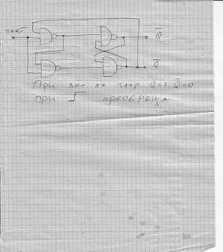

lz1wvm - специалист
Схема на Т-тригер с лог.елементи. :)
