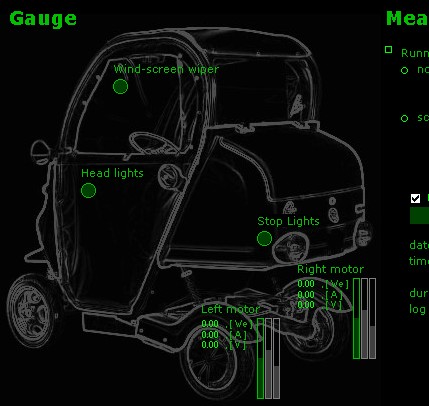

Ами този петък ще правят демонстрация на колата някъде около централна поща в София.
Това е "Фрии Дък" на Дукати, инак ето картинка от интерфейса (как изглежда), в нета има много картинки (и данни за нея), включително и на кмета на Русе в нея :) .

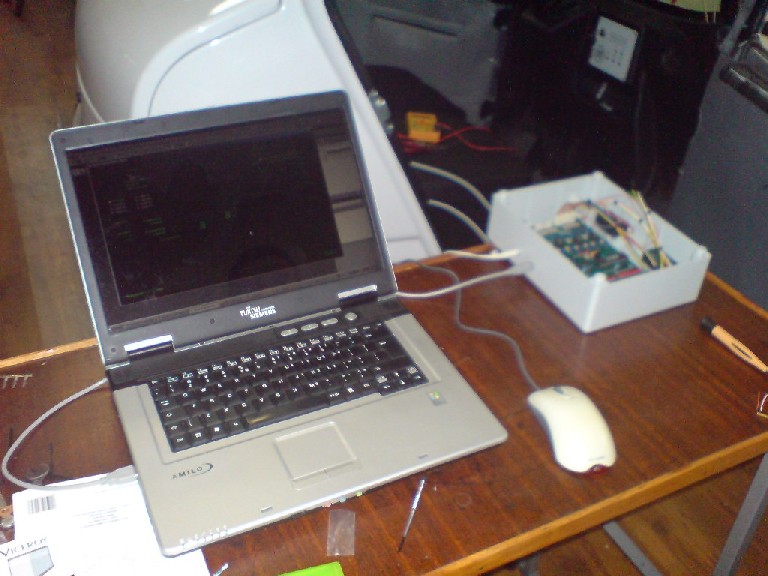

Пуснахме меренето тази неделя, окабелихме колата елегантно, сложихме всичко в 'сивата кутия' подобно на 'черната кутия', не е много шойн, но за прототип стана прилично. Цяла събота и неделя не излезнахме от лабораторията на ТУ-Русе, използвам поста и да се извиня, че не се обадих на n_a, а много ми се искаше да усучеме напитки.

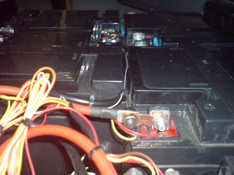

Естествено не 'сичко тръгна както трябва, калибрираните шунтове дават пад от 22mV при 60А (те са някакво електромерно оборудване, ма са бая читави), максималната резолюция на микроконтролера е 0-5V -> 10bit число, т.е.: 0.004883V (4.88mV).

'сивата кутия'!
Ей го и шунта (пада е между жълтия и кафявия кабел, червения е за изм. на напрежение)
Ето ме и мен 'развалям 'сивата кутия'. Черничките палави кутийки вътре в сивата са делителите на напрежение.

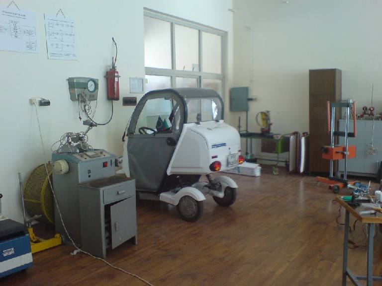

Ей така заварихме колата :).
