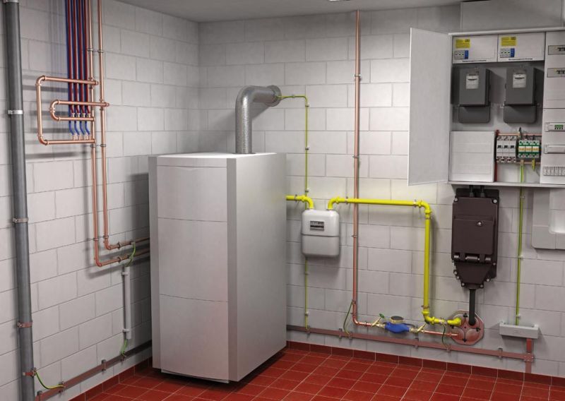

PCL82 - майстор
Само заземление не стига, нужна е и система за изравняване на потенциалите!
Ако се прекъсне нулата някъде по въздушната мрежа на енергоро, то остава земното и естествените заземители. Те имат определено съпротивление. Да кажем 4 ома. Нека имаме монофазно захранване с максимално натоварване 63А. Значи съпротивлението на консуматорите е: 230/63=3,65 ома. Токът през заземителя е: 230/(4+3,65)=30А
Падът на напрежение в земното е 30А х 4 ома=120 волта.
Какво излииза: уредите ще имат потенциал спрямо нулевият потенциал на земята 120 волта.
Ако в този момент пипнем крана на чешмата и водопровода е с метални тръби какво става?!!!!
Затова трябва да се присъединят металните тръбопроводи, арматурата на стоманобетона и други конструкции към земното на ГРТ.
Нека дискутираме какво ще е влианието на такова свързване по отношение на корозията. Дали няма опасност да се ускори ророзията на арматурата?
PCL82 - майстор
Ето и как се прави изравняването на потенциалите. На картинката ясно се вижда заземителната шина и главната клема на системата. Всички метални части са свързани с нея.
stefan_gb - специалист
