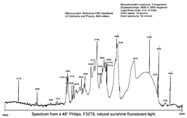

Няма такива компактни луминесцентни лампи, нито в близко бъдеще се очертава да се появят такива. По физически причини луминесцентни лампи излъчват само на определени дължини на вълната и нямат непрекъснат спектър на излъчване. Това води до грешки в цветопредаването, тъй като цветните повърхности, които отразяват в спектрални зони, отсъстващи в спектъра на излъчване, изглеждат ненормално тъмни, а други ненормално ярки.
Цветната температура от 5200-6500°K далече не е гаранция за светлинен комфорт и е заблуждаващ параметър, що се отнася до верността на цветопредаването. Най-важният параметър, въпреки принципните му несъвършенства, е индексът на цветопредаване (CRI - color rendering index), който по чисто търговски причини най-често се премълчава. CRI за масовите луминесцентни лампи на пазара е 50%-65%, затова имаме "мъртвешки" вид при луминесцентно осветление.
2v6 написа:
Лампите с нажежаема жичка нямат нищо общо с дневната светлина
Напротив, лампите с нажежаема жичка са перфектното подобие на спектъра на слънчевата светлина, защото имат непрекъснат спектър и не внасят грешка в цветопредаването. По-ниската им цветна температура от 2700-3500°K се компенсира по адаптационен път от окото и особено халогенното осветление практически не създава дразнещи цветови деформации.
Обективният параметър, който доказва горното твърдение е CRI, който за лампите с нажежаема жичка е 100%, колкото и слънчевата светлина.
Пример за спектъра на луминесцентна лампа за "естествена" слънчева светлина или поне с търговски мераци за такава...
