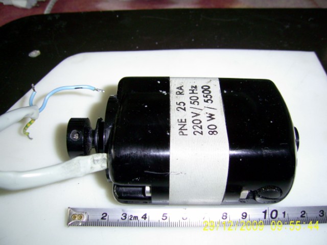

Моторчето има САМО 2 края. На тях подавам съответно фаза и нула. Все едно захранвам бързовар за кафе,или крушка 60 вата.Няма какво да объркам .

Благодаря колега ,утре ще намеря фотоапарат и като съм готов ще ти кача снимка.Още веднъж мн. благодаря.

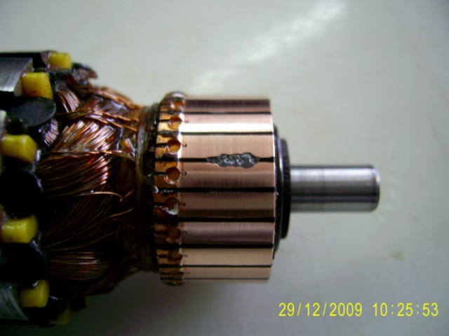

Ето колега какво успях да направя. На снимка 5622 на ротора се вижда дефект-това може ли да е причината .

alantion - специалист
alantion написа:
alantion написа:
gorgidanchev написа:
Колега дай снимка на педала и мотора.Имам поне 10 различни немски.Просто не ги ползвам...работещи или не.Имам от професионални немски китайски .Машини жуки...За продан но не е за тук.Тия домашните просто не се занимавам с тях.Нямам нерви и хорта пари.Дай снимка и Ще ти кажа.
PIC_5617 [640x480].JPG (55.56 KиБ) Видяна 3767 пъти
