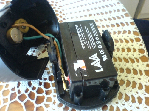

От Пасат взех акумулатор 12v 1200mAh (индийско) и го монтирах на бормашина райдер - за сега съм много доволен.

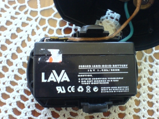

Излъгал съм малко - 1400mAh е. За домашната работилница ми върши работа.
kuuuuuul - майстор
Яааа,интересна идея,какви са точните размери на аком. и няма ли проблем да седи легнал :?
cvetanmu - специалист
Дължината е 9,5 см,широк 4 см и височина 5 см. При покупката питах девойките в магазина дали има проблем да работи легнал и казаха че няма значение в какво положение се използва,но дали е така времето ще покаже.Вече му направих един месец експлоатация в това положение и за сега няма проблем.

kuuuuuul - майстор
Взех си оловна батерийка 12в/1,3ач за 8,50лв размери 43/53/98 пасна точно и за сега съм много доволен,но имам проблем.Като отворих машинката/някакво менте/ на която пишеше 12в се оказа че има само 8брелементи =9,6в на моторчето пишеше също 9,6в как ли ще му се отразят тези 12в?
glupak - специалист
На ментето и сто тояги са малко. На читав мотор няма да му се отрази такава разлика. Вероятността да изгориш мотора с пренапрежение е не по-голяма от вероятносста ментето да оглупее по някаква друга причина. То така или иначе си е мъртвородено.
