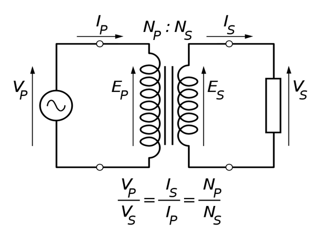

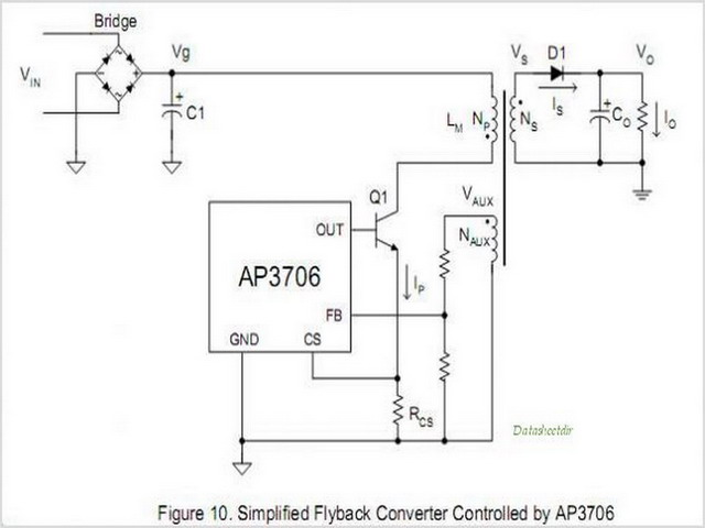

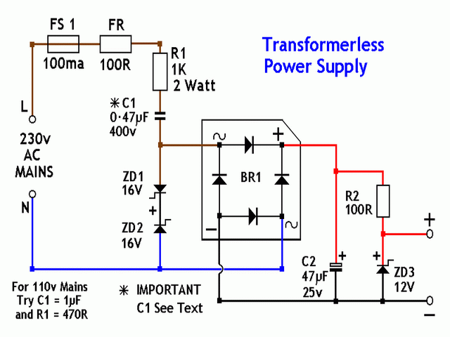

pavelari Ето ти три схеми, кажи на коя виждаш галванично разделяне и на коя не :!: а след това сподели колко луни по 12V 50W ще закачиш към схема 1 :-D

pavelari не се правя на велик но не ям доматето с коловете! Не е нужно да ме изкарваш глупак за да постигнеш целите си.
В захранващите трансформатори галванично разделяне има, с изключение на автотрансформаторите.
В импулсните трансформатори галванично разделяне има. Импулсните захранвания също са галванично разделени входната и изходната верига . Обратните връзки наи често са оптрони и импулсни трансформатори.
При безтрансформаторните захранвания галванично разделяне няма.Но поради ниската отдавана мощност не се използват за захранвания на осветителни тела тип"луни".
Фазов реголатор /визирам димерите/които може да се използва за харанване на тези тела - има галванична връзка.
pavelari съществуват повишаващи, понижаващи,еднофазни, многофазни, нискочестотни,средночестотни ,високочестотни трансформатори заварачни, токови и силови, измервателни и много други. Бих комуникирал и обсъждал с теб всеки по отделно за да те убедя в противното на което написа!
Мисля че не си прав и този спор бе излишен.
