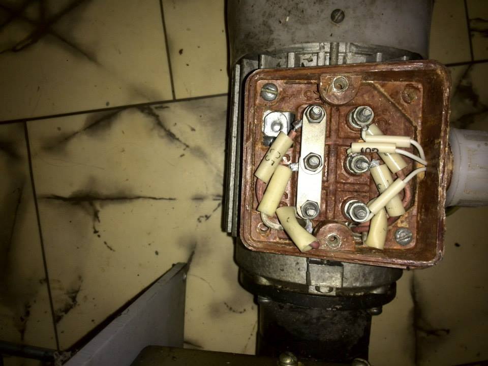

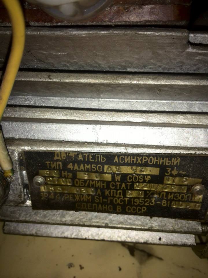

Как да свържа този мотор към 220в?
moimoimoi - майстор

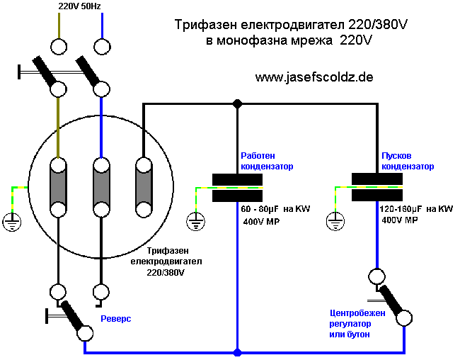

по тази схема
погледни по отблизо табелката на мотора но според мен пише че мотора ти е 90 вата, за това за работен кондензатор взимаш 6-7 микрофарада/450волта а за пусков 12-14 микрофарада/450волта

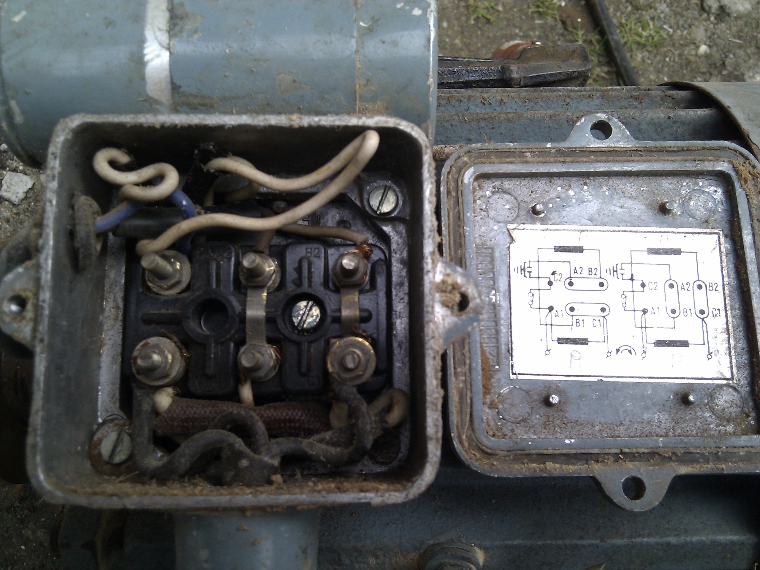

Ако може и аз да питам в тази тема да не пускам нова за един въпрос.
За да смени посоката на въртене само трябва да сложа двата моста хоризонтално ли?
Предварително благодаря!
fikata - майстор
Да
За да реверсираш монофазния ас. двигател трябва да смениш посоката на тока през една от намотките
